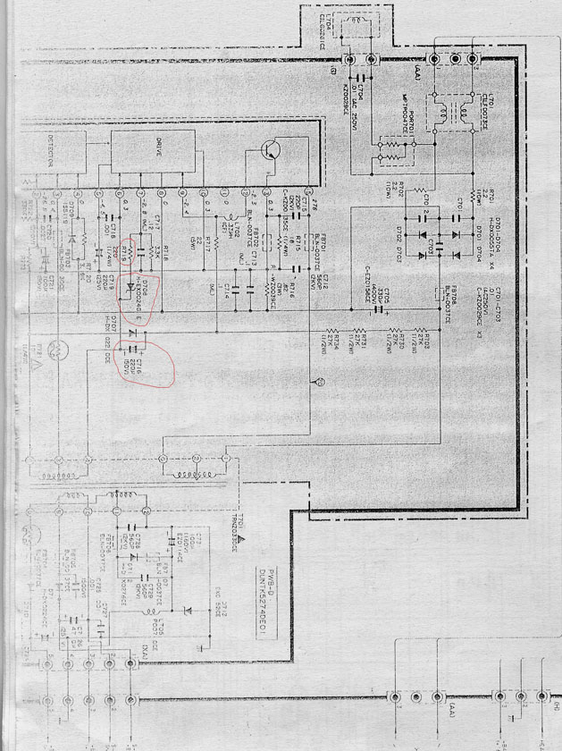

На плате блока питания выгоревшие D708 и R719 и вспухший С716.
Приобрел аналог IX0689C, заменил R719 и С716, а стабилитрон D708 определить не могу. На схеме его маркировка H-EX0024GE. Аналогов в интернете нет.
Помогите пожалуйста подобрать стабилитрон...
Прикладываю скан части схемы с этими элементами, может поможет...

-=Ilia=-, ЕХ0024СЕ = 6,2в

Телевизор заработал.
Заменены:
IX0689C на аналог STK7359
D708 на двухрублевый стабилитрон 0,5 Вт 6,2V
резистор R719 - 220 ом
конденсатор С716 - 220 Мкф на 160V.
