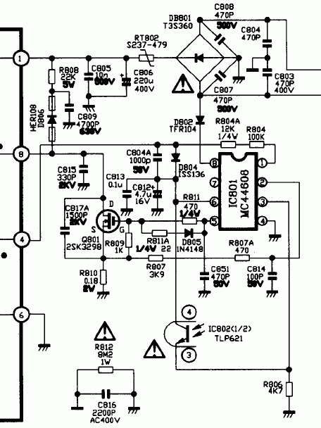

Сообщение #1 От 27/05/2010 18:51 цитата
Тв SHIVAKI STV1479. Попала вода на первичную часть ибп, сгорели полевик K2996, м.схема MC44608, R811a(22om) R811(470om), R807a(470om), D804(iss136), D805(1n4148), R807(3.9ком), R810(0.22om). Детали поменял......при включении Тв запустился на несколько секунд, светодиод погас и развёртка начала щёлкать с интервалом 1 секунда......между щелчками высокое появляется. Диодный мост и его обвязку проверил - всё в порядке....нужен ваш совет.

Сообщение #4 От 27/05/2010 19:54 цитата
У тебя разновидность chassis M17, фирмы TCL.
Элементарно напиши что творится на вторичках

Сообщение #9 От 27/05/2010 20:23 цитата
key-s писал:
Что творится то.. Скачут не скачут.. И где именно - пять вольт, на процессоре что ли
  AVEST 37ТЦ-02...18 chassis TCL M17_POWER MC44608.rar  258.69 КБ  Скачано: 770 раз(а)

Сообщение #10 От 27/05/2010 20:29 цитата
всем спасибо!!!нашёл ...............электролит С834 вздуло.пробую поменять.

Сообщение #13 От 27/05/2010 20:39 цитата
MOLNIYA380 писал:
Схема соответствует? Если да - где там C834 - электролит.. Это блокировочный 10n по B+. Может C843, по +12V, которых нету..

Сообщение #14 От 27/05/2010 20:49 цитата
c827..........
ДОБАВЛЕНО 27/05/2010 21:51
с843 проверяю......
ДОБАВЛЕНО 27/05/2010 21:59
странно.....кз в первичке,а ещё вышли из строя электролиты во вторичной цепи.проблема решена.БП запустился.

Сообщение #16 От 27/05/2010 21:26 цитата
прошу прощения......с841 был в обрыве,а с843 потерял примерно 60% от номинала......и пробит был с 827 (вернее когда его разорвало, то он просто оборвался) благодарю всех. (также в первичке заменил это - K2996, м.схема MC44608, R811a(22om) R811(470om), R807a(470om), D804(iss136), D805(1n4148), R807(3.9ком), R810(0.22om).
