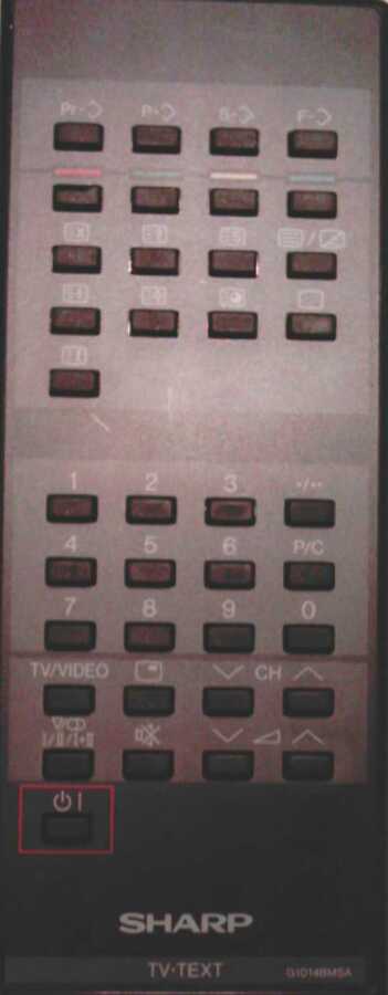

AlexM, вид вопросного пульта вот такой:
  sharp.jpg  31.35 КБ  Скачано: 866 раз(а)
