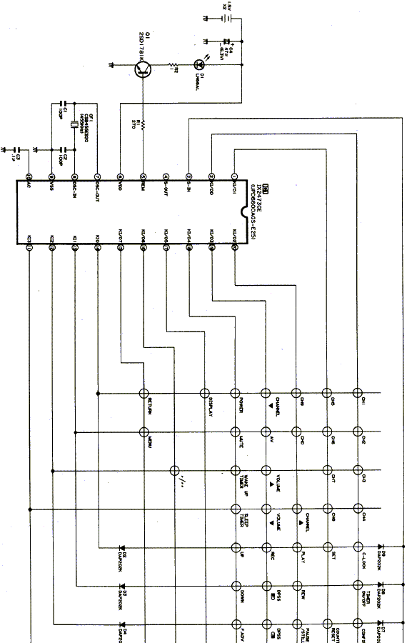

Есть такое - например добавлю два - это в моделях финских Nokia, Salora, Akai, Hitachi - разнообразные названия но одно шасси - Stereo Plus. На базе процов SPL-R01, SPL-R02, SPL-R03 и др. модификации - это основа кажись от Томсона ST62 болванки.
В данном шасси - проц работает в паре с "горячей" платкой с хитрой микрой NES-R01, NES-R02, NES-R03 модификаций - "общается" проц с ней через оптопару. Вложил схемку. Особенность изделия - перемычки около проца и около микры NESxx - соответственное положение перемычек - изменяет тип пульта. А также прошивка - нужна родная - согласно перемычек.
Есть тема http://monitor.espec.ws/viewtopic.php?t=17437
по проблемам с готель режимом - но и о пульте упомянул - изменение типа пульта
вложу вырезки со стрелочками на перемычку Готель - но рядом перемычки и по изменению типа пульта.
Было два телека - ну очень похожие внешне и внутри - но отменные по типу пультов.
Второе наблюдение - связанное с перемычками в самом пульте - множество Телефункенов Saba Nordmende - c пультом на базе микры M3004-5 а также SAA3008, SAA3007. Там проще - перемычка на микре пульта - переводит в разные системы команд. Именно по этому - наличии перемычки дорожки между выводами 17-8 или 18-9 или 17-8.

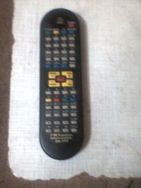

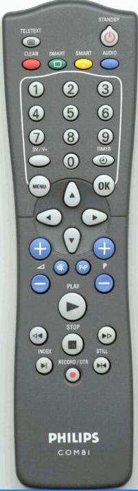

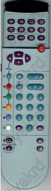

Попал телевизор PHILIPS 33CE7537/20R. Полностью рабочий состояние идеальное но кто-то вырвал переднюю панель с кнопками. Настроенные программы остались, а новые настроить нечем, пульта нет. Процессор PCF84C81 P/046
AM 91907
в управлении рядом с процессором стоит MAB8461P
DSD8918
Может у кого схемка есть полей или подскажите может кто знает пульт.
В каталоге по BQS я его не нашел. Кодировка RC-5. Или может у него совсем настроек с пульта и нет ? Тогда только прийдется устанавливать кнопки.
Второй телек тоже без пульта. JVC AV-29TH3ENB – 100 Гц. На морде только программы и громкость. Ни настроить не посмотреть. Сказали что будет пульт на заказ 70$ но и его не достали. Может кто сталкивался, напишите. В BQS тоже нет.
PAYALNIK
Сообщения: 314
Сообщение #37 От 02/06/2004 23:51 цитата
На JVS пульт BQS еще не сделал. По каталогу GBS-IR167. Можно еще заказать NS204. У нас со всеми наварами кого только можно будет стоить 15$. С филипком проблема поболее. BQS -а полного тоже
нет и возможно, что кроме как с панели его не настроить. По GBS -у IR302, но рассматривая пульты на некоторых есть кнопки памяти и install, так что надежды настроить имеются. Для этого надо
только перебрать всего 64 команды и все тогда выяснится.

Светослав
Сообщения: 385
Сообщение #40 От 03/06/2004 12:23 цитата
ГРАФ, настройка Philips только с передной панели. Пульт стандартний для stereo Philips Pilot P1690, P1691.
