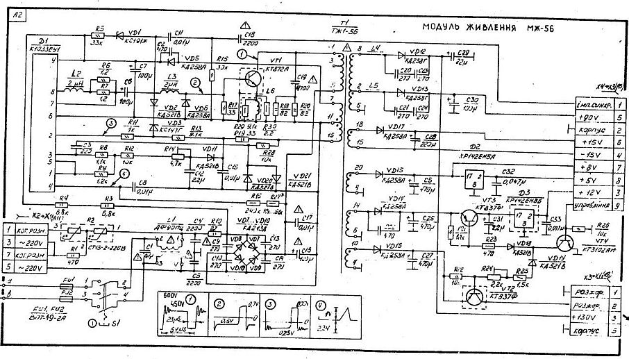

Есть такое чудо творения страны советов... Попался в неисправном состоянии. Сам ремонтом телевизоров уже давно не занимаюсь, в основном комплектующие ПК...
Так вот, при внешнем осмотре была установлена неисправность блока питания (построен на К1033ЕУ1 и КТ872А, которые благополучно сгорели). За неимением комплектующих, было решено поставить, что есть под рукой, а именно - A4601DC, BU508B (с добавлением резистора 100К на 5-9 лапу).
Блок питания стартует, в дежурке всё ОК! А вот в рабочем состоянии он издаёт "дикие" звуки типа треска с свистом вместе, причём напряжения в норме, иногда возможно самопроизвольное отключение. Резистор с база-эмиттер силового транзистора убрал, стало потише, но всё равно издаёт эти звуки. Понимаю, что с импульсами на базе что-то не так, но на данный момент глянуть осциллографом нет возможности. Может это из-за транзистора, или может ещё какие доработки нужно произвести? Спасибо.

Сложно прогрузить БП отдельно и разделить поиск неисправности?
AndrushaP
Сообщения: 75
AndrushaP
Сообщение #3 От 03/02/2013 13:29 цитата
serg63 писал:
Да не сложно. Без нагрузки по 130В (питается строчник) ведёт себя так - на выходе напряжения уменьшаются вдвое чере сек. 20, писк-треск прекращается.

Мне кажется тут транзистор не совсем вливается (имеет внутри резистор и диод) или нужна доработка при замене на 4601...

AndrushaP, теперь поставь BU508A ( D1710, D2498....) .... смех
AndrushaP
Сообщения: 75
AndrushaP
Сообщение #13 От 03/02/2013 16:13 цитата
Нету... Есть только с буквой D! Может махнуть с строчника, а туда этот? Есть 13007-13009, можно на них менять?

AndrushaP, В строке стоит без диода ? Если да! то меняй местами улыбка
AndrushaP
Сообщения: 75
AndrushaP
Сообщение #17 От 03/02/2013 17:02 цитата
JYRIJJ писал:
Поменял, торохтит меньше, но всё равно с периодичностью где-то 50Гц транс гудит...
JYRIJJ
Спец-агент
Спец-агент
Сообщения: 4741
JYRIJJ
Сообщение #18 От 03/02/2013 17:18 цитата
AndrushaP, Вот те схема! проверь все ёмкостя, сетевой фильтр поменяй, сердечник на ТПИ посмотри!

AndrushaP, повесь на лампу как будет работать твой БП
что значит гудит? это пароход гудит голливудская улыбка а это называется рокот ТПИ с частотой 50 герц говорит ,что у тебя перегрузка по выходу (Ксате напомнил мне один случай с таким БП так там один спец вместо КТ872 впарил КТ838 просверлил дырочки под выводы на этом радиаторе и поставил ещё и без проклалки голливудская улыбка но при этом изменил демпферную цепочку - да не перевелись ещё у нас левшы подмигивание а ты тут а каком то транзике запарился смех
AndrushaP
Сообщения: 75
AndrushaP
Сообщение #20 От 03/02/2013 19:33 цитата
запарился... недовольство, огорчение
Так телик в остальном рабочий! Откуда перегрузки, если все остальные блоки исправны?
