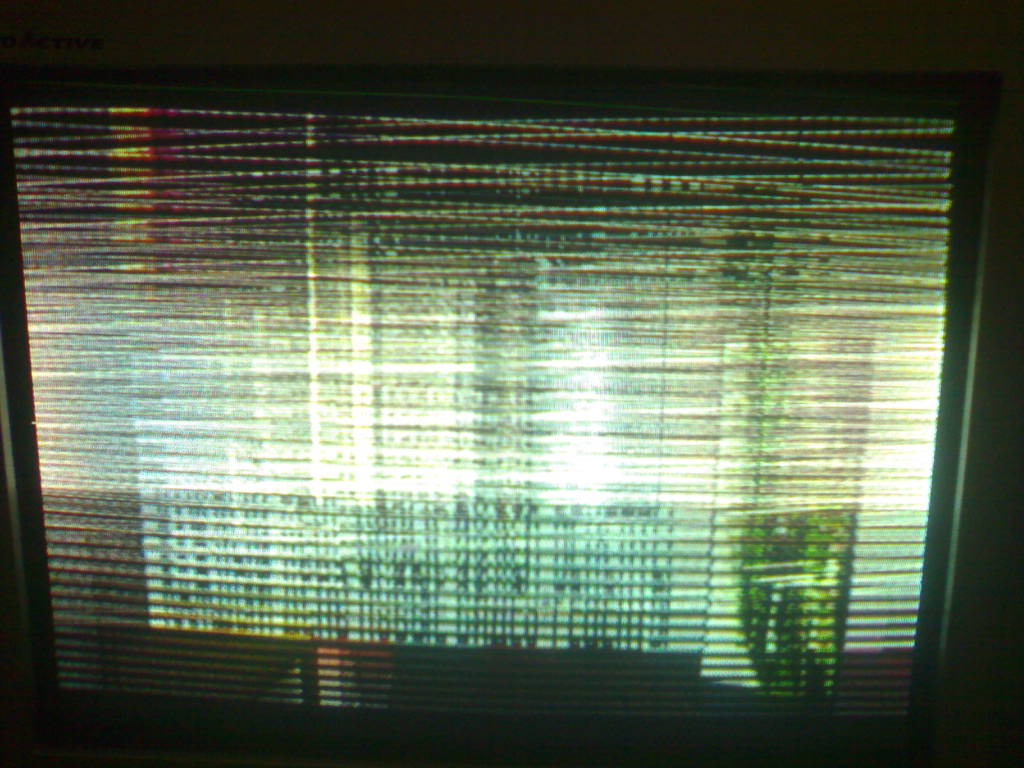

HORIZONT 21AF41 изображение сдвинуто по строкам
Владимир108
Сообщения: 6
Сообщение #1 От 08/12/2013 18:50 цитата
HORIZONT 21AF41 шасси ШЦТ-739 М2-10
Состав TV:
Проц. TDA9381PS/N3/1/1803
Память. LC08B
Тюнер. KS-H-148 EA
Кадр. TDA8357J
Звук. ILA7056B
БП. 3842F P4NK60Z
ТПИ-670-7-1
TDKC-31-05K
Звук есть.
Изображение СДВИГ ПО СТРОКАМ.Помогите пожалуста

какой же сдвиг?ищи возбуждение КР.про данные аппараты есть что почитать-деффект частый

пропаяй КР.СР.

Ну если не хочешь думать,замени тупо все литы в КР...может пройти... улыбка

Cпасибо за наводку проверю RC-цепь

Владимир108, С111 посмотри и С837 по 3,3 вольта
