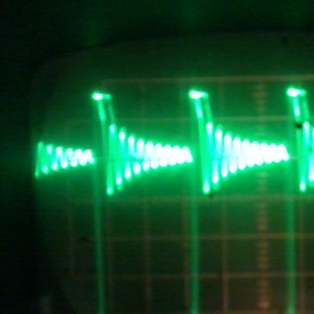

Аппарат многострадальный, менялся проц, слетала память, были посторонние шумы в звуке - рокот кадровой и шубуршание строчной - решилось изменением входной цепи ТДА2003, по схеме из другого ТВ. Похоже что плата с паразитными емкостями, сыровато у клиента. Сейчас беда в том что в дежурном режиме в динамике прослушиваются еле слышные частые щелчки (или редкий рокот), осциллограф на выходе БП показывает нижеприложеную картину. После диода +В - 79В (в дежурном, в рабочем норма - 110В, и рокота нет). На питании STR-W6553A 20,4В. Увеличил ограничительное сопр. аж до 82 Ом, в 10 раз, только тогда напряжение стало 19 с чем-то, но ничего не изменилось, и рокот. Метод бульдозера тоже ничего не дал. Про подвешивании дополнительной нагрузки (лампочки), без разницы к какому из напряжений, рокот пропадает. Можно выдавать и с лампочкой, и с рокотом - ведь ничего не греется, не вылетает, и рокот практически не слышен, но ведь согласитесь - непорядок.

подобная беда была в каких-то древних аппаратах с БП на MC44602, причем на всех. Рокот был не из динамика а непосредственно из ТПИ из-за прерывистого режима работы недогруженного БП. Так и лечили доп резистором по +В. Для него даже место на плате было предусмотрено.

Gorobets, слишком экономичную в дежурке шаську замастырили и ШИМ для БП выбрали неоптимальную, поэтому догрузить БП "грелкой" и сказать владельцу чтобы всякую кидайскую хрень больше не покупали - на ремонтах больше потеряют чем сэкономят на покупке!

Ну про китайскую хрень - уж что купили то купили, с тем и работать будем. Уверен что и её можно довести до вполне работоспособного состояния. Например отсутствующие конденсаторы параллельно выходным диодам я уже впаял, и остальные проблемы по мере доходимости до меня решу. Схему от 11AK на 44602 сейчас пересмотрю, может и осенит что. Хотя подпаивать рез уже пробовал, но может не такой, или не туда

Обычно хватало двух-трехватника с видеоусилителей импортных ТВ - 10-18 кОм на +B. Но возможны и варианты улыбка
Иногда приходилось кидать пару таких в параллель (общее R порядка 5-7 кОм).

Какой и куда уже не помню потому и не пишу. Но сейчас вот попробовал то о чём говорили - в 11AK30 820 Ом по 22V на корпус. Фокус не сработал. Даже при понижении его до 270 Ом проблема остаётся, чуть-чуть только форма импульсов меняется. Продолжаю думать.
ДОБАВЛЕНО 05/02/2014 23:38
Вспомнил, 18 кОм по +В.

Да вроде ж пишу что всё безрезультатно. Пытался садить +В через 5.1 кОм, пытался разделить коллектор ключа и 7 ножку ТПИ индуктивностью (проводок в ферритовой трубочке), ставил конденсатор параллельно обмотке обратной связи. Пытался увеличивать номиналы путём подпаивания параллельно.

Да нет же, шумы в динамиках вполне в допустимых пределах, практически не слышно. Смущает что в дежурном режиме, когда БП должен находиться в режиме наибольшего покоя, но вдруг начинает дрыгаться. Чем это чревато даже точно не скажу, но подозреваю что повтор всё же будет если я его не успокою. И странно что на свете тысячи телевизоров на подобной схеме, а данную проблему ещё никто не поднимал. Анализировал разные схемы - практически все одинаковые. Может действительно плата течёт? Попробую подозрительные участки отсоединить и бросить навесным монтажом.

Наконец, после многочасовой долбли по отпайке и запайке всех деталек в БП, догадался приложиться осциллографом при подключённой лампочке, т.е. когда рокота нет. ...А картинка-то та же самая. Отличие только в одном - пропадает лёгкое подёргивание по горизонтали, частотная модуляция. Она видимо и вызывает рокот, а форма выходного напряжения в дежурном режиме похоже такая и быть должна. Вот теперь действительно сомневаюсь - а нужно ли это искать. И прав ли я вообще что тему создал. Но раз уж создал буду доводить до конца. Пройду всё поновой и модуляцию устраню.

Попробовал, проверил. Конденсатор советский новый (в смысле не б/у), и дроссель фильтра большой советский. Был выбор, но эти по-моему вызывают наибольшее доверие. Результата нет, всё по прежнему. Ещё заметил что на частоту нашей паразитской модуляции влияет ёмкость электролита по питанию ШИМ. Увеличил его до 220 мкФ - БП стал выдавать свои "пакеты импульсов" с частотой 1 Гц, т.е. включаться раз в секунду. Получается наша модуляция вовсе не модуляция, а отключение и снова включение, и наша задача сократить или сгладить переходные процессы? Уменьшение (до 2,2 мкФ) не даёт ничего. Думаю дальше.
