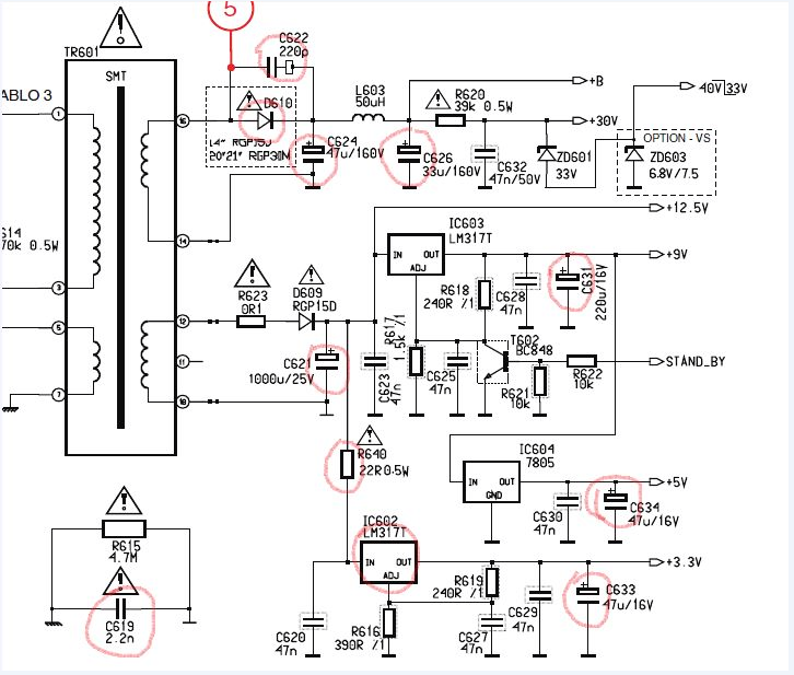

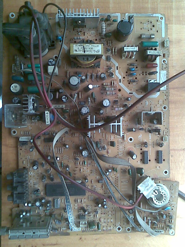

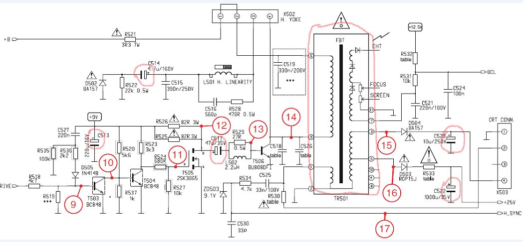

Помогите, пожалуйста, решить проблему с телевизором. Подарили в рабочем состоянии, но с этой помехой в метровом диапазоне (6 и 12 канал – на 6 большие помехи на 12 меньше, 6-канал – ОРТ, 12 – РОССИЯ, РТР) в ДМВ помех нет, в режиме AV тоже чисто. Помехи похожи на древесный рисунок, как шпон.
Проштудировал эти темы:
http://monitor.net.ru/forum/rainford-5551t-pt92-90-info-130096.html
http://monitor.espec.ws/section1/topic44220.html
http://monitor.espec.ws/section1/topic255648.html
http://monitor.espec.ws/section1/topic130134p60.html
Проверил все электролитические конденсаторы на ёмкость и ESR, заменил все выделенные на картинках детали, менял (слава Богу они у меня были и я их не покупал):
ТДКС,
видеопроцессор,
селектор каналов,
потом заменил все электролиты на новые (почти все HITANO),
диод +В,
VT источника питания,
ИМС КР,
диоды моста,
корпусные керамические и плёночные конденсаторы в ИП,
демпфирующую цепочку высоковольтной обмотки ТПП,
дроссель фильтра питания и ёмкости,
одел ферритовые колечки на VT СР и ИП на диоды тоже,
заменил TDA 6107Q,
конденсаторы на ПК,
резистор по цепи ускоряющего,
кинескоп подставлял другой,
конденсаторы с "горячей земли" на "холодную" заменил,
менял память и прошивку.
Батюшку с кадилом не звал, а видимо надо!!!
Помехи даже не ослабились ни в одном случае!!! Смотрел осцилографом по питанию - подозрительного ничего. У меня уже вариантов нет – что подозревать. Может кто-то сталкивался с таким? Помогите, пожалуйста!!! СПАСИБО!!!
Картинка в AV чистая. Сигнал со спутникового ресивера.
Красным выделены заменённые детали.

Земли проверял - кидал перемычки между радиаторами и корпусами ( отдельно стоящих КРЕНок, на СКВ, экран вокруг видео процессора и под ним с обратной стороны). С мощной линзой с подсветкой проверял пайки и кольца вокруг паек. Во время работы кидал землю в разные (земляные) места. Толку нет.
