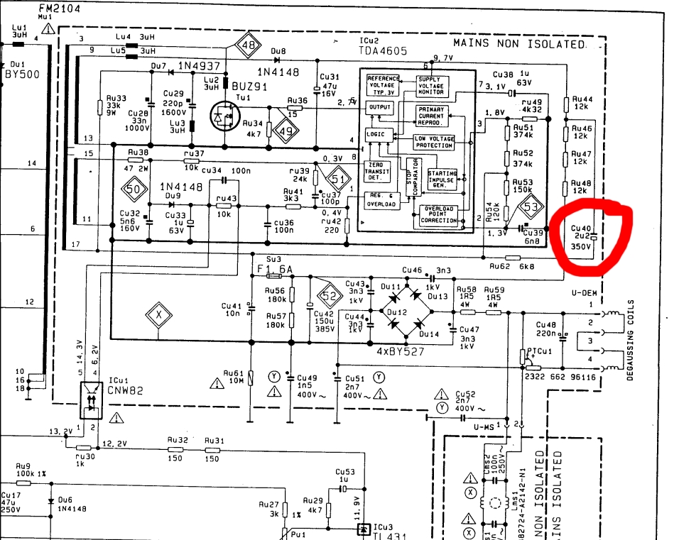

Говорю сразу,я начинающий в ЭЛТ)))),принесли с не включением,сгорел предохранитель,прозвонил БП,в кз мосфет IRFBC40 - заменил,проверил ёмкостя,ничего подозрительного,еще был потемневший резистор RU15,кто то его уже менял,и он был вместо 15оМ,45оМ,поменял и его,пробовал запустить через лампу,запустился только с 300вт лампой,НО заметил что после ~5мин. роботы лампа медленно какбы раскаляеться а потом тухнет,и выключаеться,тогда поставил предохранитель но такого же не нашел(был 1.6 поставил 2а),теперь вроде работает в норме
200в = 200в
142в = 142в
15в = 15в
8в = 8в
7в = 7в
5в = 5в
дж. 5в = 5в
еще так понял надо пропаять все,а то включил сегодня а он не включаеться,начал переворачивать плату чтобы померять что и где а он включился,так понял где то недопай.
Но самое главное вот что интересует,конденсатор CU40 какой то подозрительный,должен иметь 2.2мкф/385в а еср тестер показывает 2.6мкф,но еср = 80оМ,хотел спросить это норм для такого конденсатора?

Мой китайский ( M Tester U2,7 ), для сравнения, даёт такие показания:
- 2,2мкФ/160В(К73-17) : 2290nF; 0,33 Om
-1/450(G-LUXON): 1005nF; 14 Om
-2,2/315(SAMSUNG),б/у: 2184nF; 10 Om
-2,2/250(SAMWHA): 2115nF; 4,2 Om
-2,2/16(Китай): 2183nF; 1,4 Om
-4,7/350(nichicon): 4658nF; 2,9 Om.

Mhack, и из этого стоило делать тему? Не знаю, что у тебя за прибор, но 80 думаю для любого перебор. Да и верить безоговорочно его показаниям тоже нельзя. Есть сомнения - менять и все тут. Буквально на днях плюхался с БП, который не запускался, пока тупо не заменил конденсатор на 33 мкФ, который и ESR и емкость показывал, как абсолютно рабочий. И такой случай не единичный. Да, и если уж лень переключать язык на клаве, то и писал бы уже ЭПС а не еср.

Напряжение на нем не понравилось. И повторюсь, случай не единичный. Редко, но бывает, что нормальный по всем приборам конденсатор не дает аппарату нормально работать пока не заменишь.

Там есть еще величина - тангенс угла потерь, а вот с ним сложнее. голливудская улыбка В смысле чем измерять? подмигивание

Mhack,если есть тривиальный вопрос: " ESR=80 Om, - это норма для лита 2,2мкФ/385В?",то можно взять десяток новых однотипных литов,например, 2,2mkF/400V и протестить своим филипсом, затем сравнить показания и вопрос уйдёт.

Вот это как раз тот зверь, из-за которого иногда приходится менять емкости без проверки, т.к. последняя показывает - всё хорошо, а девайс глючит. На старых аппаратах довольно часто такая ситуация.

эти 2.2мкф,не могу нигде найти)))
В электронных балластах люминесцентных ламп-энергосберегаек.
