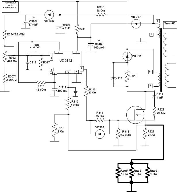

Как и обещал выкладываю схему на этот БП. Если какие ошибки поправьте, делалал быстро. Номиналы элементов указываю не все. .Только основные .
Насчет совета eDOK - Я так понимаю что в этой схеме этим резисторам соответсвуют R321 и R319 в моем случае.
Так вот эти резисторы я проверил сопротивление по 2 Ом. Ошибки быть не может .
Для большей убедительности даже произвел замену этих резисторов на другие. Но эффекта не было. Как не было стабилизации так и нет. Пробовал и менять сопротивление в некоторых пределах 0,5.....2 Ом . Но эффекта это не принесло.

Сообщение #48 От 25/02/2005 09:34 цитата
Попробовал вчера поставить другой транзистор вместо STP6NK60. Установил BUZ-90. Картина та же , при увеличении нагрузки до 0.3 А. выходное напряжение по цепи +110 В. провавливается до +85..... 90 вольт.
Между тем при регулировании ЛАТРом входного напряжения БП от 150 до 250 вольт и с нагрузкой по цепи +110 около 1кОм
Выходное напряжение БП держит хорошо.
Может, что в нагрузке БП не так?

Нет После длительного перебора резисторов в цепи истока выходного транзистор БП удалось добиться устойчивой его работы.
К уже существующим резисторам в цепи исток по 2 Ом включенных параллельно включил еще три включенных параллельно по 1 Ом и вот только после этого БП заработал нормально.
Нагрузку держит и при смене сюжетов изображения (светлое/черное) размер растра не изменяется.
Хотя так и не понял сколько получилось сопротивление в истоке в сумме. Может те 2 старых не работали в схеме, хотя при проверке прибором обрыва нет.

Выкладываю схему к этим сообщениям.
   на 3842.jpg  47.27 КБ  Скачано: 1994 раз(а)

улыбка Конденсатор этот на схеме?которую я выложил не обозначен по емкости . Как я понял Petrovich1 имеет в виду конденсатор подключенный к выводу 3 микросхемы (C312) . Емкость у него 1 nF . Проверял я его заменой . Но работа БП восстановилась только после установки сопротивлений по 1 Ом как показано на выолженной схеме.

Что-то странное получается - резюк в истоке вместо 1Ом стал 0.25. На "косяк" разработчиков непохоже хотя номинал вроде не страшный. Сдается мне что "дело было не в бобине". А резисторы в истоке которые по 2 ома родные стоят или при проверке менял?

я как-то тоже с таким Витязем столкнулся....посмотрел - с типовым включением 3842 не совпадает.
Взял-привел к типовому включению.Заработало.
Вдаваться в подробности не стал по спешке.
Эти резисторы-должны ограничивать вых мощность ИИП, т.е. ток стока.
Точнее-напряжение обратной связи снимаемое с них.
Нормальное значение на этой ноге от 0 до 0.8В.
Более 1В-генерация блокируется. 0.8...1В зона разброса.
Да, конденсатор там небольшой, прежнее мое замечание здесь не к месту.
А в процессе ремонта напряжения на ногах измерялись/записывались? Осциллограммы...
Без этого - пустой разговор
