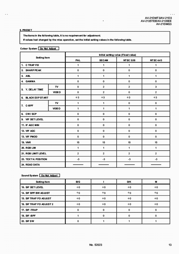

Еще добавлю при входе в сервис на экране:
MN1873287JA V1.V00
JVC CG ERCU V00
Может это поможет осенить многоуважаемую публику.
kaluba
Сообщения: 249
Сообщение #3 От 30/09/2006 00:59 цитата
Ильич, если там проц. NN5198, в сервисе есть несколько пунктов для подстройки SIF. Может помочь.

Вот нашел
  p0012.jpg  177.75 КБ  Скачано: 3660 раз(а)

Проверил установки, все сходится согласно таблицы , а звук дрянь.
Вопреки рекомендациям сервисной инструкции ( не изменять ), изменил параметры методом подбора.
Получилось вместо нулей в строке 15 +5 ( 04 )
и в строке 16 +4 ( 0F )
после чего звук пошел идеально.
Телевизор сдан спасибо за совет.
Только ведь это наверное неправильно, что скажете?
kaluba
Сообщения: 249
Сообщение #6 От 02/10/2006 22:35 цитата
Ильич, я много раз пытался настроить параметры VCO,AFT и SIF в этих шасси согласно методике(она у меня расписана, но я ее не привел намеренно!) Не вышло ни разу. Делаю по-своему и все ОК. Может, это неправильно? смех Но все работает. Может, кто-нибудь откроет нам глаза на наши заблуждения? подмигивание
