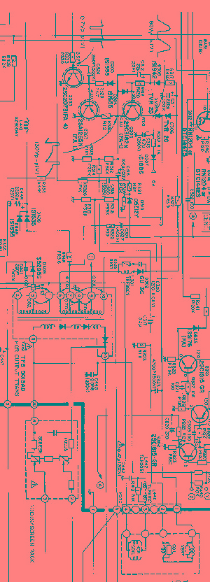

Помогите Люди добрые....приехал из командировки...подарочек...телевизорами не занимался....с электронникой дело имею...
что делать где смотреть...
подпален Q307 и R330
схемы нет....

удалось найти схемку от 289X4Y, похожа очень, кадровая берется с микросхета TDA7699AP вывод 24 и через резистор на базу ключа Q303, далее на Q306 и Q307, все транзисторы целые....какие напруги должны быть....осцилографа нет .....картинки не посмотреть...

Сообщение #5 От 04/10/2006 23:29 цитата
Вопервых проверить питание с 6 ноги ТДКС, дроссель, диод, резистор ( может быть в обрыве), электролит на землю ( может быть сухой ) и еще два диода на колектор Q306, где должно быть примерно вольт 60. На эмиттере - половина питания .
Если это есть , убедиться в наличии импульсов запуска (база Q303 ) и на выходе ( эмиттер Q306 ), а так же убедиться в целости кадровой катушки и ее цепей ( проходной электролит и токоизмерительный резистор на землю ). И не забыть о цепях обратной связи.

Вот померял все на эмитере Q306 87вольт импульсы чем посмотретьулыбка, постоянка 0.7 в есть....катушка жива, на неё нет даже вольта....где рыть дальше...отключаю катушку...ничего нету...
Добавлено 05/10/2006 19:33
а вот...питание приходит примерно 213 вольт, электролиты поменял на всякий....С313 был вздут немного...

Сообщение #7 От 05/10/2006 20:18 цитата
при замыкании пинцетом колектора и эмитора Q303 экран дергается,т.е. Q306 и Q303 работают.....как проверить микросхему на выводе 24 11вольт.....после резистора 0.7в...
