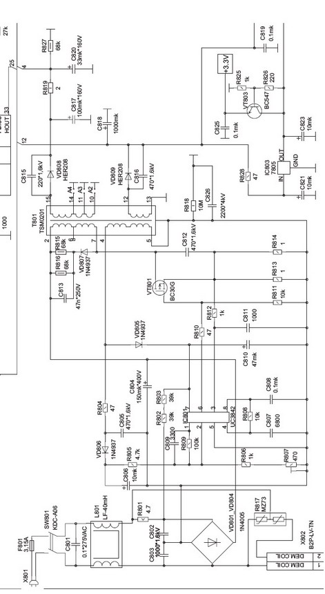

Состав: ПРОЦ - TDA9381PS/N2, 24С08, КАДРОВАЯ - TDA9302H, СЕЛЕКТОР - KS-H-146EA, PET19-37.
Включается, но через 5-15 секунд отключается.
Светодиод при этом гаснет, после не включается с пульта и клавиатуры, пока не перещелкнешь сеть.
Напряжения в норме, память с прошивкой подставлял, хотя пускается с чистой памятью тоже. Думаю на проц или тюнер. Может опции на тюнер надо выставить?
Господа, может кто сталкивался с подобным, скиньте идею.

При отключении повышается В+ до135v.12v-в норме.Еще появляются цветные гор.полосы,по всему экрану мигают 2-3раза,после отрубается.Иногда успевает сказать ДОСВИДАНЬЯ,но не всегда.

Извините - шасси S-0802. А помехи на срыв стр. синхр. не похожи, скорее на пульсации по питанию. ТДКС, кадровую, стр. транзистор, электролиты по питанию, UC3842 в БП подставлял, без результата бяка

51CTV4110 - S-0802, S-0805, S-0807, да причём здесь шасси? Какая разница. ZET, Написал же Состав: ПРОЦ - TDA9381PS, что ещё надо.
ZET писал:
Вот отсюда и пляши.
При повышении питания увеличивается ускоряющие напряжение. Процу это не нравится (так как ускоряющее им контролируется, в сервисе параметр Vg2), вот он и прощяется.
Чините источник.
Ещё вариант. Зайди в сервисный режим и жди пока не пойдёт дым улыбка

хоть кусок схемы бы скинул если есть там оптопара то проверяи ее обвес

Сообщение #10 От 07/12/2006 20:10 цитата
guver писал:
да нет там никакой пары.
  Image1.jpg  77.95 КБ  Скачано: 3735 раз(а)
это точно подмечено

просмотри r806.r805.и замени r807
