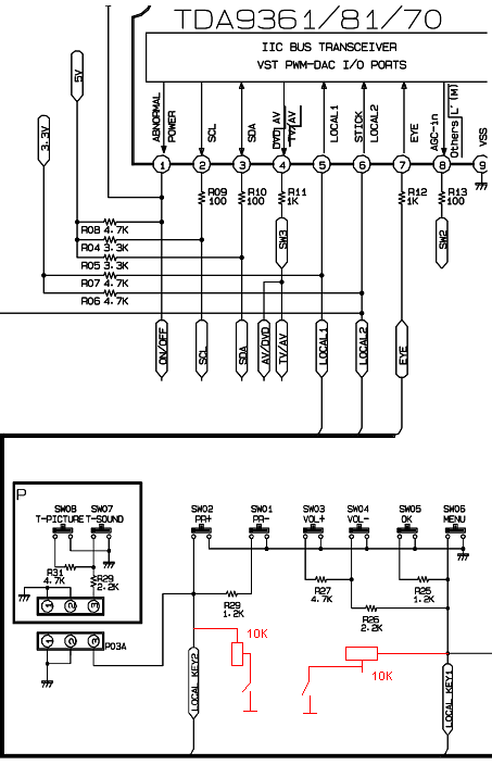

BIG M.A.N
Цветной ТВ LG CF-14J50K
TDA9381/PS/N2/3/0701
24C16
Штатно, перевод телевизора в дежурный режим возможен только с пульта.
Каким образом можно перевести ТВ в дежурный режим без пульта ДУ? |

BIG M.A.N, если это не предусмотренно ,то ни КАК!
BIG M.A.N
Понятно, что если не предусмотрено - то никак.
Однако, возможно есть вариант доработки схемы, так чтобы появилась кнопуська перевода в деж. режим. Был вариант подачи напряжения +5 В. на вывод ETH (36 нога TDA9381). Пробовал +5 и корпус, не срабатывает.
Нужны ещё варианты! |

makar.i
Сообщения: 4035
| Цитата: | | Ведь были раньше процессоры управления которые переводились в деж режим именно появлением определенного уровня сигнала на определённом входе | они и сейчас есть!
Но только для того чтобы ее реализовать ,надо ее прописать в процессор!
ВОТ,дерзайте !

Дык, все это хорошо, но ведь только TDA9381 просто так не перепрограмируешь. Специальный програматор от производителя, специальная программа, код и т.д. В кустарных условиях, по ходу, нереально. Если только наобум попробовать позамыкать порт кнопок ч/з делитель, как makar.i схемку дал. А вдруг предусмотрено . "Попитка, не питка", как тов.Берия говаривал.
Но, по ходу, вариант - "пульт внутрь", самый реальный, коли уж так кнопка нужна.
ЗЫ. А в этой шаське контроля напр. на какой-нибудь ноге нет часом?(как например в Самсунге на 64ноге) или ПРОТЕКТА(не путать с EHT). Так можно было-б и с ними поиграться попробовать. |
