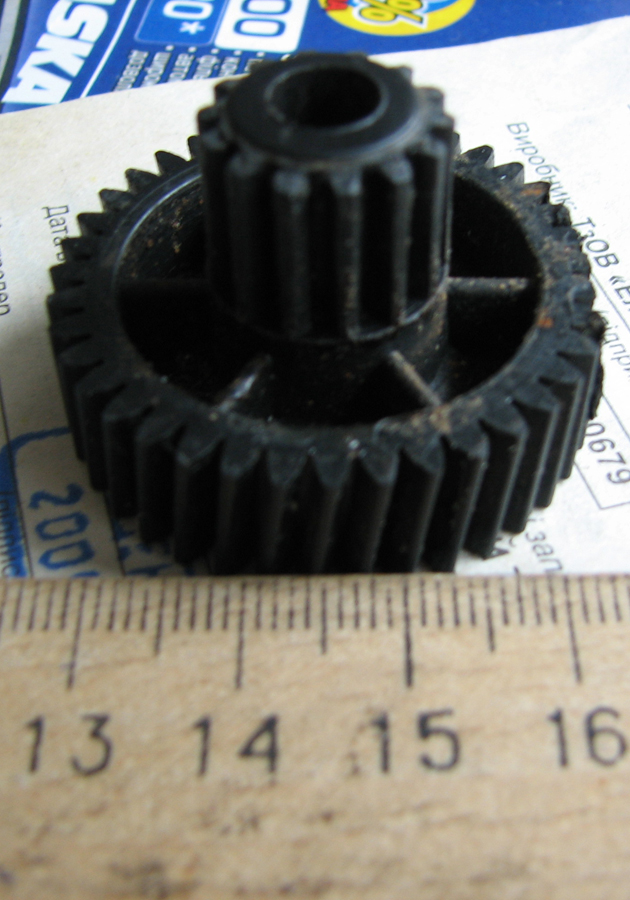

Принесли в ремонт электромясорубку от "Эльво". Нужна шестерня.
Но с предприятием никак не связаться. Сервисные центры запчастей не имеют. Вопрос: можно ли каким-то образом приобрести запчасти в Львове?

олса, выпуск 2004 года. На сайте "Эльво-маркета" они есть.http://1409.ua.all-biz.info/ и http://1409.ua.all-biz.info/cat.php?oid=45563 . Правда страница обновлялась в 2006 году. недовольство, огорчение

Rostyk.07, сколько звонил - всегда "обед".
олса, пластик и наверняка слизана с какой-нибудь импортной (грамотно продумана механика).

mne takie shesterni delal zubnoi tehnik oni mohut sdelat i s metala i s plastika.(2 -4 chasa raboty)

К любому токарю обратись .

yurikel, скорее к фрезеровщику.

Может и так.Мне летом похожую мясорубку приносили на ремонт то клиент у нас на ремзаводе(то что осталось от бывшего НИИ) заказал , мастер изготовил шестерню из какогото метала вместо пластмасы и походу конструкция получилась даже лучше оригинала по наднжности(у той мясорубки все шстерни были из латуни а эта из пластмассы ,"а где халява там и ломается",я чесно говоря и неождал что изготовят т.к. специалистов такого класа сейчас днем с огнем ненайдеш - все менеджерами хотят быть недовольство, огорчение .

Эту шестерню можно изготовить несколькими способами.
1.Методом фрезерования пальчиковой фрезой на простом фрезерном станке.
2.На зубонарезном станке (зубофрезерный станок)
3.На долбёжном станке (метод протяжки)
Но перед нарезанием зубьев болванку обрабатывают на токарном станке.
4.Самый лучший метод-литьё.Изготовить матрицу и отлить из стали,а матрицу сохранить для других шестерёнок клиентов.
После изготовления шестерни-надо улучшить металл,но не перекалить.
Если лить из металла ,то надо,чтоб обе шестерни (которые работают в паре)были из материала одинаковой твёрдости.
