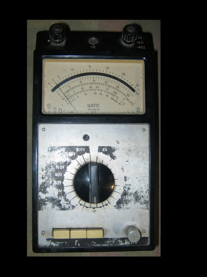

Во , только вчера ремонтил ЭТО, на омах розетку меряли))) диоды д9 поменял, а так бодрячок.. ц 4312

taras1715, Аналогичный приборчик имеется, но только в идеальном состоянии! голливудская улыбка
