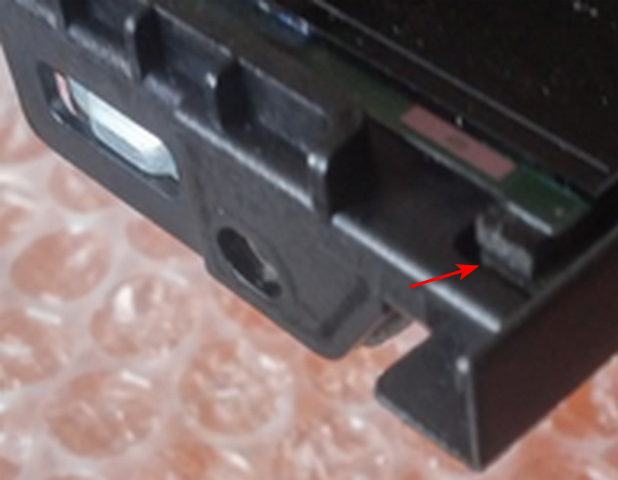

Не доводилось ли кому снимать матрицу с такого корыта ?
gnom69
Сообщения: 2093
gnom69
Сообщение #1 От 17/09/2023 16:19 цитата

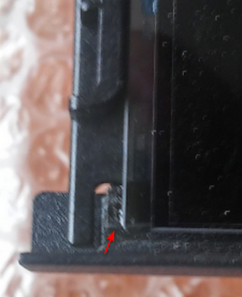

Имя ему DEXP F32F7000 C/G. Дело в том , что у его нет рамки , а сама матрица крепится к мет. корпусу с помощью квадратных подушек , напоминающих крепление т конов , или планок матрицы к корыту..
ТВ был обклеян какой то прозрачной плёнкой - часть на стекле (сантиметра два), часть на корпусе.
 Размер файла:  533.75 КБ
 Просмотрено:  267 раз(а)
 Размер файла:  570.7 КБ
 Просмотрено:  207 раз(а)

сейчас много таких, на вспененном скотче, срезаешь плёнкой по кругу, т.е с трёх сторон, потом на такой же скотч и клеишь, когда не было у меня такого скотча я клеил на чёрный авто герметик ABRO, пару месяцев назад два TCL 65-х было без рамочных, там уже без съёмника стекла не обойтись

Берешь один из тонких рассеивателей с разбора, вырезаешь их него "нож" типа зауженой игральной карты и по кругу пошел отделять пилящими движениями, без фанатизма. Это о приклееных матрицах.

Приклеенные есть с рамкой и безрамочные. Ну тогда заодно мож подскажешь чем обратно её приклеивать. На что сажать? Мне тоже.. не попадались ещё такие.
Классически, плёнкой от рассеивателей частенько приходится отделять матрицы от внутренней рамки. Это там где они всё равно прихвачены мастикой к внутренней рамке. Обратно можно не клеить - наружную рамку защёлкнул и всё ОК. А вот там где стекло просто по внешнему периметру приклеено к рамке.. на что потом это стекло сажать лучше всего? На клей для тачскринов?

Хочешь, на B-7000. Хочешь на хороший узкий двухсторонний скотч для планок подсветки. Типа "CROWN" с Али.

Вспененный скотч продается в хозмаге или отм же фикспрайсе иногда попадается-правда там ширина миллиметров 10-15 нарезаю с него полоски нужной ширины и клею.Получается все как и было.
В телефонах то же матрицы на него клеют-так там не подлезешь на каким ножиком(внешний вид пострадает).так что отклеивать приходиться феном или сепаратором.Пока без жертв получается.

Снимаю с без рамочных приклеенные матрицы, с помощью стоматологической нити. Главное ее под угол матрицы завести. Но приспособился.
Клеить на двухсторонний вспененный скотч. На Али много некачественного. Какой выбрать , почитайте на форумах много тем с этими обсуждениями .

Скотч идет специальный для матриц, с температурой 80 С . C хозмагазина , 3M и прочая хрень не подойдет, отклетися и выпадет , особенно летом в жару. То что вспененный, компенсирует неровности, температурные расширения, игру корпуса при транспортировке.
gnom69, а разве нельзя снять вместе с пластиковой рамкой ?
