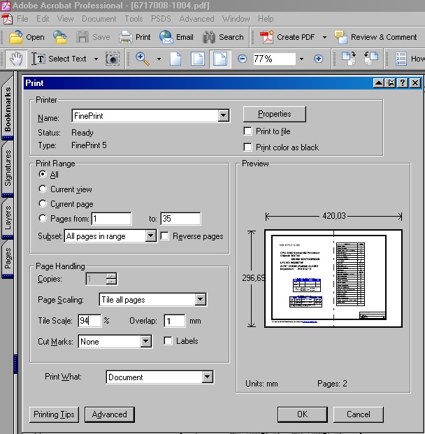

vfirs, шестой акробат сам это делает, в настройках печати выбирается.
  acro6pro.png  35.39 КБ  Скачано: 8846 раз(а)

Вы меня не совсем поняли! Речь идет о том, чтобы любую схему распечатать на 4-х, 6, 8 и т.д листах А3 без геммороя и при совмещении всех распечатанных листиков все проводочки сошлись и не надо мучиться с настройками принтера и т.д. Позднее вышлю скриншоты такой программы.
