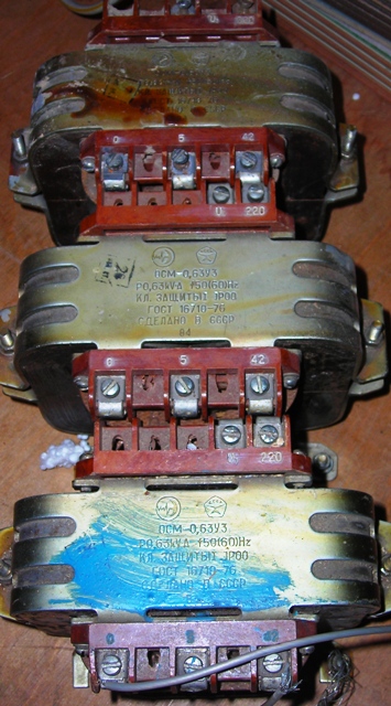

да оказывается у меня их целый кландайк.Последний вариант (44) 1 в 1 как и первый. Тока называется ТБС3-0,25У3. Во кака вигня получается. Как бы аналог. Тока присутствует защитный экран на обмотку. В принципе съёмный. замешательство
  33.JPG  148.25 КБ  Скачано: 1234 раз(а)
Нет,просто ТБС-1 выпускался до определенного года примерно до середины 80х а потом пошли другие,проницаемость пермалоя увеличили и следовательно нагрузочная способность улучшилась,стали меньше гореть,уменьшили толщину метала стяжек,поменяли штамповку на ленту и отказались от защиты обмоток,соответствено стягивать стали одной шпилькой вместо двух болтов и крепление клемников как бы привязали к стягивающей ленте.
как говорится экономика стала экономной

Я ещё подозреваю, что одни были бытовые, а другие военные.
KRAB
Распугиватель клиентов
Сообщения: 21704
KRAB
Сообщение #26 От 14/02/2011 00:46 цитата
- правильно подозреваешь .... голливудская улыбка
