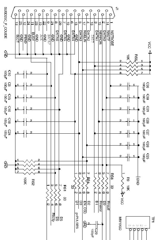

Dimaelmira, тактовые импульсы с кнопы берёшь? А дребезг чем устраняешь?

такт подаю через lpt порт данные тоже сброс подал сразу +5 (он мне не нужен) . подключил светодиоды к 8 выходам регистра и смотрю подал 0 нормально подал 1 нормально когда подаю еще ноль получается 0110 когда должно быть 010

дребезг я не чем не устраняю если не трудно посоветуйте как устронять
ДОБАВЛЕНО 24/06/2008 00:44
схема мне кажется не нужна не чего сложного нет lpt порт он в компе есть через паскаль управляю подсоединил регистр к555ир8 тактирую 01 01 01. вот даже сейчас опять проверял лишние такты откудото появляются. еще есть интересное наблюдение свет в комнате выключаю и включаю тоже тактирует регистр. ЧТО ДЕЛАТЬ??? злость

- так у тебя с LPT-порта! Длина кабеля? Полно же всего в нете про ЭТО!

все спаяно (lpt порт ----> микросхема)
и lpt кабель у меня 1.5 метра
откуда лишние такты!!!!! в регистре к555ир8

это то что скажем подаю 0 на данные делаю такт затем подаю 1 на данные делаю такт затем подаю опять 0 делаю такт должно получиться 010 но после последнего такта получается не 010 а 0110 предпоследняя единица лишняя. вообще я повторяю циклы 01010101 но получается 0110110

Ситуация с выключателем очень знакомая. Фильтры в питании - как минимум, проверь ёмкость впаянных блокировочных конд-в. Посмотри осциллограммы на шине питания при "включении света".

Триггеры Шмидта желательны при приёме данных с лпт. Или буфера 125, 244, а прямо к лпт РЦ 100 Ом, 300 пик

делаю бегущую строку, матрица светодиодов 16*160, поставил в ряд 20 регистров ну и 16 вниз, с компа загружаю информацию но такты идут не правильно вместо 01 появляется 011 два такта нормально (тобишь 01) а последняя единица сама появляется, ее не должно быть (такта не делаю а она дрянь вылезает)!!!!!!!!!!!!!

Максим_64, скажите пожалуйста подробнее что это "буфера 125, 244, а прямо к лпт РЦ 100 Ом, 300 пик"

схему покажь, от лпт до регистра.
Есть ли поддтяжки входов С и DSa, DSb к земле?
Dimaelmira писал:
Осциллоскопом видно дополнительный фронт/уровень?
Под чем пишешь? Может быть программно-драйверный глюк какой? Поставь второй регистр параллельно на соплях и посмотри, что на нём вылазит. Тестовый регистр лучше взять какой-нибудь другой логики, например hc164.
Как вариант снизь частоту вывода на порт и смотри по мыргам
ДОБАВЛЕНО 25/06/2008 15:11
Dimaelmira писал:
Буфера это буферные формирователи, например типа АП5
Вот как надо делать от лпт до мс (номиналы тут для серии hc , т.е. КМОП)
Регистры прямо к лпт (или к другим длинным шинам) включать не рекомендуется, так как они чувствительны к качеству фронтов/спадов
  lpt-hc.jpg  78.91 КБ  Скачано: 1679 раз(а)
