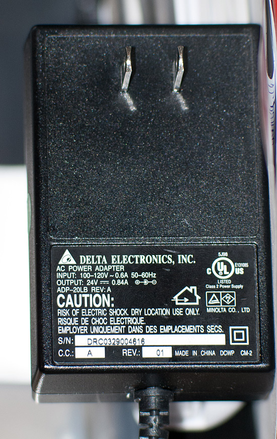

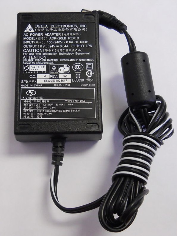

Имеется слайд-сканер Minolta Scan Dual III с американским блоком питания DELTA ADP-20LB Rev. A с диапазоном входных напряжений 100-120V, выходное напряжение 24V 0,84A. Сейчас питается от 220 через автотрансформатор из ТС-250-2, но это мягко говоря неэкономично. Существует в природе точно такой же блок питания, но ревизия B - ADP-20LB Rev.B - он уже "всеядный", 100-240V. Подскажите, пожалуйста, можно ли "малой кровью" переделать ревизию A в B? Спасибо!
ADP-20LB Rev.A - мой адаптер

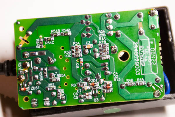

Расколол этот орех, фотографии прилагаю.
Что увидел пока:
Электролит 100 мФ 200В менять, неполярник 15мФ тоже наверное - он вроде 275В. Диоды в мостике 1N4007.
Оптрон SFH617A-4. Транзистор без выпаивания разглядел в зеркало - С4219.

Сообщение #9 От 27/06/2011 05:45 цитата
cmexonat писал:
- обычно - "банка" и "ключ" ... Я же тебя не даром в Гугль "засылаю" .... Для почитать ...

Сообщение #10 От 27/06/2011 06:04 цитата
Банку минимум вольт на 400 поставь...
