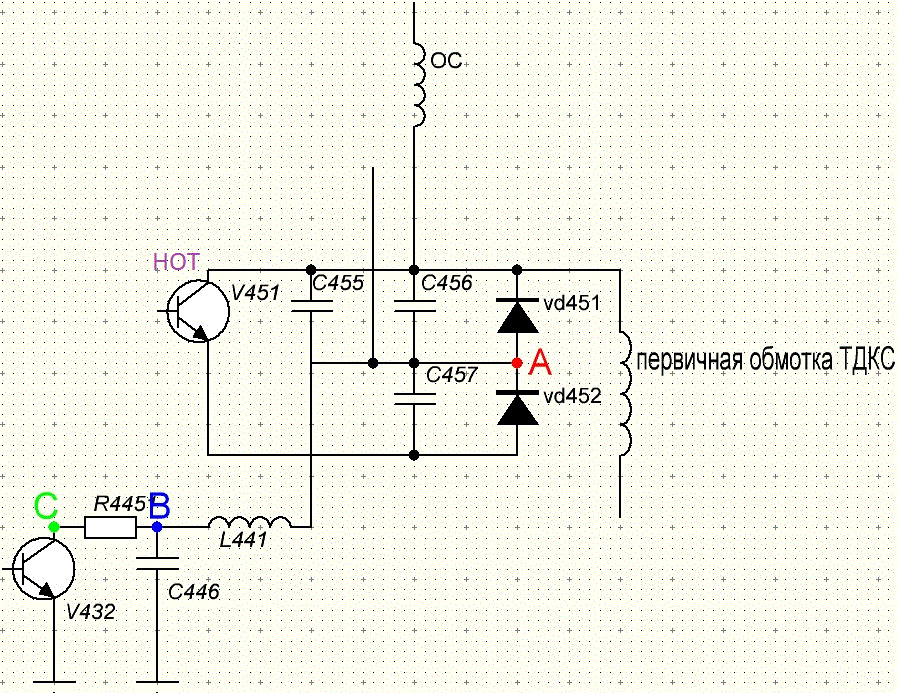

Пропало изображение, стало искрить около ТДКС'а (резистор по ОТЛ). Был заменён резистор и пробитый диод - резистор снова сгорел, поэтому был заменён двухфокусный BSC26-01n4004F на одноимённый, но однофокусный, заказанный из Китая. После установки нового ТДКС'а и вставки перемычки (запараллеливания двух фокусов) изображение на экране появилось - фокусирующее и ускоряющее отрегулировалось более менее (на 4рочку, но свои 300 р отданные за ТДКС оправдало с лихвой)
Однако, очень сильно растянуто изображение по горизонтали.
В СМ регулировки сжатия/растяжение по горизонтали не нашёл - только смещение.
Схемы на свой телик не нашёл, но стоит типичная схема коррекции геометрических искажений растра. Привожу участок схемы, "срисованный" с платы.
-напряжение +В 131,2 В
-замыкал A, B, C на землю - во всех случаях изображение растянулось
-затвор v432 сажал на землю - сужения растра НЕ БЫЛО
-полевик v432 прозванивал тестером - звонится как исправный
-проверил диод VD452 прозвонкой тестера - звонится в одну сторону (исправный)
-проверил ёмкости c457 c446 - более менее совпадают
Что ещё стоит проверить? Может v432 немного пропускать при закрытом затворе, вследствие чего увеличен ток в ОС? Или всё-таки дефект в самом ТДКСе (всё-таки чёрт его знает, что из Китая то привезли, тем более за 300 р)

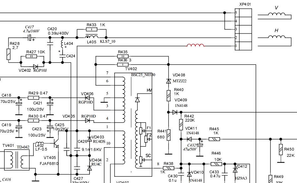

P.S. Вроде совпадает схема, только нумерация элементов отличается http://monitor.net.ru/forum/pafiledb/uploads/470435fa8fef89a5e15e0121f484b6d6.pdf

Fedia62, Сколько емкостей стоит в К НОТ на землю? Номиналы?
ДОБАВЛЕНО 30/07/2013 21:36
Упс, пардон, скорей их нету. Тады пробовать заменить полевик IRF630 хотябы, их несложно найти, со старых CRT моников.
ДОБАВЛЕНО 30/07/2013 21:38
С446 попробуй уменьшить в два раза.

Fedia62,
Хорошо, сейчас уменьшу c446
Он тебе нечего нге даст стопудово нужно С467

А вы правы - нефигашечки не изменилось =)
Ну то есть С457? смущен
serega-64
Сообщения: 10180
serega-64
Сообщение #7 От 30/07/2013 21:17 цитата
JYRIJJ, Наверно С457?

Fedia62, После замены FBT на другой нужно подобрать следущие номиналы! (обозначены на участке схемы) в такой последовности как я прономерувал! Кто за что отвечает, я думаю ты знаешь
Большое спасибо) Особенно за то, что ткнули носом голливудская улыбка
Если честно пока в теории коррекции растра не до конца разобрался, но сейчас как видите есть стимул освоить полностью, тем более на форуме есть специальная тема, там расписано в общих чертах было.

Выпаял якобы "полевой" транзистор полностью - а он вовсе и не полевой оказался - a940 (pnp транзистор), однако, с обратной стороны платы есть обозначения s (source) g (grade) d (drain). Включил без него - изображение всё так же расширено, но появились подушкообразные искажения, что логично) Так что буду регулировать размер кондюками на коллектора HOT'a .
