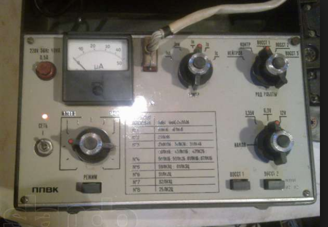

МРК-1 - это такой прибор для проверки и восстановления кинескопов!
Ну и кого тут "сала" не хватает!?
Любительские конструкции приборов можно именовать как угодно (хоть даже УСР). Привыкай пользоваться названиями приборов ЗАВОДСКИМИ! А то завтра ты соберешь какой-нибудь барахло и назовёшь его к примеру SPIDOLA! голливудская улыбка
А народ ненароком может подумать, что у тебя действительно хватило "сала" собрать этот радиоприёмник!

Ну и дубовая у вас голова.
Вылитая самоделка!
Ну и что скажете?

Сообщение #30 От 08/08/2013 10:19 цитата
браво! На индикатор от магнитофона глянь и всё станет ясно по поводу данного говница! А вот на фотографии ты видишь прибор, который изготавливался именно на радиозаводе для ТТЦ!
