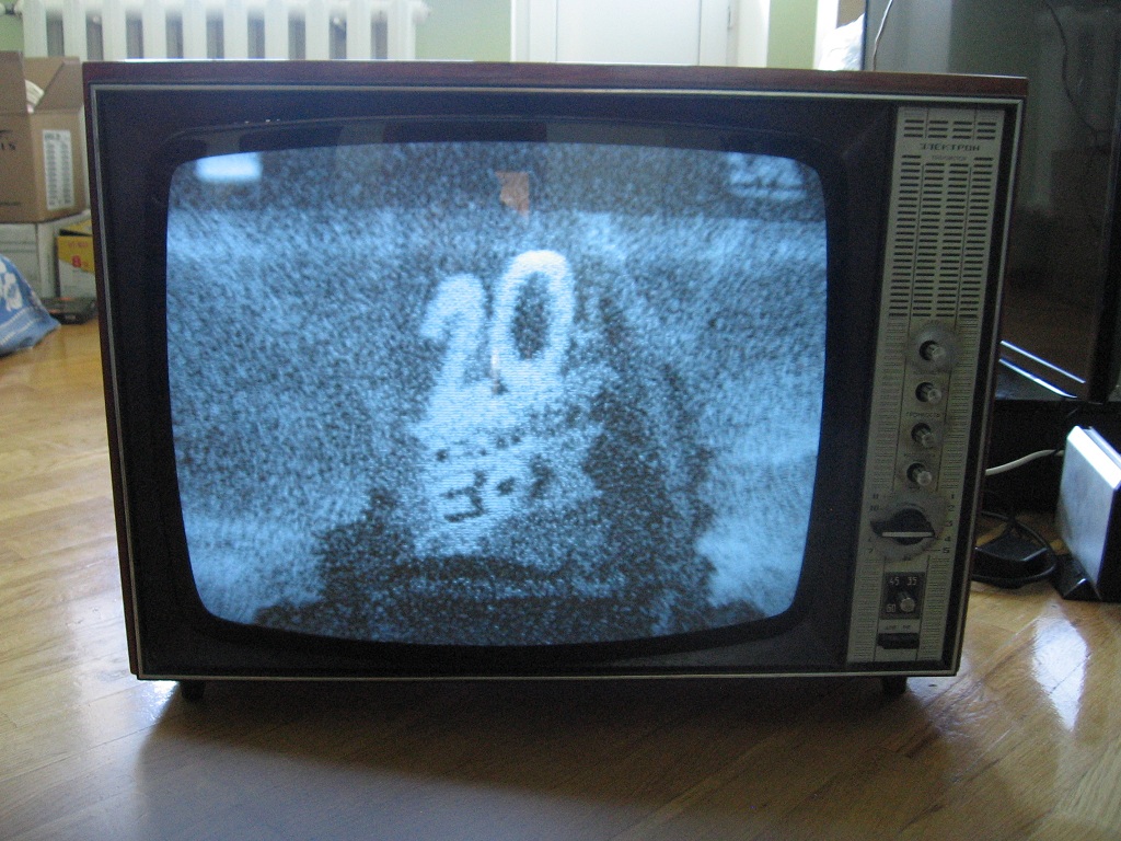

Доброе время суток. Есть вот такой вот антиквариат - Электрон 216. Использую его как тумбочку, но интересно было бы вернуть его к жизни. Звук есть, изображения нет вообще, даже экран не светится. Накал на кинескопе есть, нет высокого напряжения на аноде кинескопа. При работе слышен типичное для подобных аппаратов посвистывание, звук которого немного меняется при вращении ручки "частота строк" сзади. Если кто еще ремонтирует такою древность, прошу подсказать возможные варианты решения неисправности.

Там на ТВС столб выпрямительный стоит вместо 1ц21п. Прозвони мегометром. Искра на отвёртку до него есть? Прикольно будет, если согласно правил напишешь состав.

Заменить "карандаш", ВВ обмотку или ТВС (естественно, если где-то найдётся), а потом и думать

Не то чтоб совсем не разбирался. В школьном возрасте в товарищем, увлекались электроникой, ремонтировали старые телики. Больше делал он, я смотрел по большей части, но кое-что знаю с тех времен. Плюс еще в технаре немного учил.
Что касается моего аппарата - проблема оказалась намного проще. Данный телевизор уже был в ремонте и тот, кто его осуществлял, плохо пропаял один из транзисторов из-за чего тот отпал. Поставил его на место и все заработало. Из-за плохой антенны картинка неважная, к тому же годы и износ наверняка играют роль. А здать его в цветмет я всегда успею. Спасибо всем кто откликнулся.
