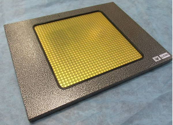

Здравствуйте.
Я студентка 4 курса. Моим дипломным проектом,если вкратце, является бароподометр. Это устройство, показывающее распределение давления по стопе. При поиске технологических решений столкнулась с проблемой подбора датчиков давления. Мною было приятно решение остановиться на размере датчика примерно в 5 мм и составить из них измеряющую матрицу на каждую стопу, примерно 15 на 35 см каждая. При этом максимальный вес предполагаемого человека не должен превышать 150 кг.
Однако когда я начала искать подходящие мне датчики, то ничего не нашла . Все увиденные мною варианты были размером с пуговицу(слишком большие) или не имели ничего общего с тем, что мне нужно.
Поэтому прошу помощи у знающих людей : Помогите, пожалуйста, с выбором датчиков или подскажите где искать
В теории должен получится прибор с программным обеспечением, на котором выводятся на экран изображения (возможно динамические), получаемые с этой матрицы.
На данный момент думаю в сторону полупроводникового тензорезистора KSPB-2-120-E3, но не уверена в его пригодности для этих целей.
Диплом находится на стадии проектирования, поэтому мне интересно было услышать любое мнение по данной теме.
Примерное предполагаемое изображение
 Размер файла:  349.2 КБ
 Просмотрено:  231 раз(а)
Примерный вид датчиков
 Размер файла:  450.53 КБ
 Просмотрено:  238 раз(а)

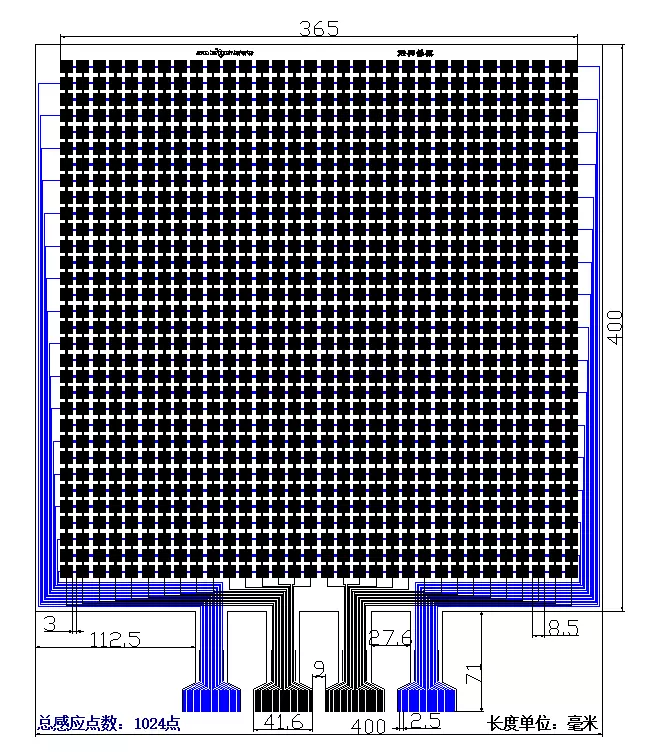

n max, toto, нашла матрицу приемлемой цены imm 00014. https://sc02.alicdn.com/kf/H9bf75281de324060ace5496b383ad3bcG.jpg
А также RX-M3232M
Какие существуют варианты подключения к пк? Каким образом можно соединить 1024 датчика?
Сообщения: 17960
Сообщение #19 От 17/11/2020 19:43 цитата
варианты подключения к чему подмигивание что должно быть на выходе подмигивание
Анастасия123123
Сообщения: 6
Сообщение #20 От 17/11/2020 19:50 цитата
n max, с множества датчиков матрицы RX-M3232M (1024 шт) получить картинку на мониторе на условном ПО. Каким образом можно коммутировать такое большое количество датчиков? (32 на 32)
Я так понимаю, что сигнал передается с целой строки или колонны датчиков, а потом по адресу (х,у) на пересечении получают значения конкретного датчика
