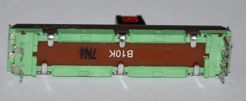

Вот получил из Китая такой вот резистор. Подскажите пожалуйста как его подключать? На нем ножек меньше чем на родном, всего шесть.

Сообщение #24 От 13/07/2016 11:46 цитата
Фотографии резистора. И схема подключения родного.

Сообщение #25 От 13/07/2016 22:09 цитата
Albert1964 У тебя обычный сдвоенный переменный,ползунковый резистор в одном корпусе.
Если на родном был ползунок один-то он одновременно,равномерно увеличивал или уменьшал у тебя громкость на 2х каналах-правом и левом.
По схеме включения всё понятно.Должно быть 6 выводов.
А то,что на старом было больше выводов,опять же посмотри внимательно на схему и поймёшь всё.
Короче отдай тому кто понимает и не морочь себе голову.
И что-то мне подсказывает ты из китая выписал резистор для регулировки баланса между каналами.а не для регулировки громкости.Может я и ошибаюсь,проверил бы прибором и всё понятно бы стало.
Ты хоть по сопротивлению такой же выписал?И не забудь корпус к сигнальному GND подпаять от наводок.(вот тебе и не достающие контакты).

Отдать мне не кому и прибора нет. GDN это земля, понимаю. Там маркировка есть на корпусе-один контакт обозначен -1, а контакт напротив-3. Может по этому как то можно сориентироваться? Вообще без прибора можно разобраться? А про баланс тоже думал и спрашивал тут, мне подсказали что скорее всего нет. Сопротивление на родном -15, на этом - 10.

Я так понял, присланный без светика, тут по плате надоть смотреть что куда и на присланном прозвонить тоже что куда, потом сравнить, может и повезет без сверления и резки. Ноги нового - совпадают с платой, али как?
ДОБАВЛЕНО 15/07/2016 09:01
Вызвони на родном от куда светик запитывается и эти контакты на плате исключи.

Блин, спасибо конечно за совет. Ноги совсем не совпадают, думал просто проводками припаять. Я вас совсем не понимаю, светик это светодиод, на родном не было светодиода. Я и на этом бы не подумал что это светодиод. В общем без прибора никак, я так понял. спасибо всем за советы. Скажите пожалуйста еще одно - если я не так припаяю- это может повредить аппарат?

Нет. Разбери родной и посмотри как устроено (яму все одно кирдык), принцип, думаю что вкуришь, может и не так быстро, у тя ж схемка включения есть! Скока ног у прибывшего, фото дай разборчиво со стороны контактов.

Вот фото. Я и в прошлом посту его пытался разместить.

Сообщение #35 От 16/07/2016 10:45 цитата
Это у тебя:Резистор RA3044F-20-10DA-B10K-01G 10K ход движка = 30mm

Этот резистор подойдет по параметром для регулировки громкости? Фото есть в первом моем сообщении этой темы. Спасибо. А зачем светодиод в ручке?)

Сообщение #37 От 17/07/2016 09:03 цитата
Попробуй может и на громкости не скажется.Если подойдёт,то громкость будет быстрее добавляться и убавляться в отличии от старого.(немного грубее,что ли).
Светодиод там просто для подсветки ползунка и красоты.

Методом тыка подключил резистор. Два контакта точно были под светодиод. Результат подключения-звук есть, но до минимума не убавляется))) Марина сказала- пойдет и так)) Всем спасибо за помощь!)
