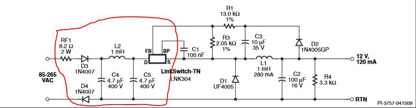

здравствуйте, принесли силовую плату от вододонагревателя ariston, как я понял несправность типовая - высыхают сетевые конденсаторы и взрывается микросхема шим регулятора, заменил все неисправные детали кроме дросселя - нету их в нашем городе... дроссель по схеме и по маркировке на 1mH насколько я понимаю это 1000 мкГн.
нашел сгоревшую зарядку, с похожей входной цепью, в которой стоит дроссель на 2,2mH можно ли его поставить чтобы работало?
вроде можно самому намотать на МЛТ резисторе но калькулятор показал что надо мотать около 400 витков что мне кажется будет сложно сделать...
  305.JPG  36.21 КБ  Скачано: 1428 раз(а)

в данном случае не критично,ставь на 2,2mH

Нет, 2,2 мГн нельзя, потому что это LC фильтр. Если менять номинал дросселя, нужно менять номиналы и конденсаторов C4-C5. Формула: fc = 1/(π√(LC)). Не трудно догадаться, что увеличив в 2,2 раза индуктивность, нужно на столько же уменьшить емкость, где-то до 2,14 мкФ - ближайший номинал 2,2 мкФ.
Еще "похожий дроссель" должен быть рассчитан на такой же или больший ток, но это по толщине сечения провода видно.

Alex N., сечения провода не видно, дроссель вот такого типа:
по размеру они вроде одинаковые

А, стоп, я до конца схему не досмотрел, там нагрузочный номинал всего 120 мА, так что пофиг на ток. Что, в целом, и по виду дросселя понятно.
P.S.: от такой замены импеданс увеличивается вдвое, но вот это как раз в данном случае не критично.

Alex N. писал:
Это почему нИззя ?
Да это фильтр сетевой ,типа ,чтоб помехи в сеть не пёрли !
Выкинуть его - тоже работать будет! А вот конденсаторы уменьшать не стоит- больше можно ,а вот меньше не стоит мир, труд, май

Kolupalkin, потому, что колхоз. А конденсаторы - часть согласованного фильтра, их емкость не является любой произвольной величиной и правило "чем большем - тем лучше" здесь идет мимо кассы.

Alex N., Что то ты намутил. Обычный фильтр от помех. П образный. Чем больше емкости и индуктивность, тем лучше. А если поставишь перемычку, то тоже будет работать. В основном этот фильтр что бы импульсные помехи в питающую цепь не лезли.
Рабочий дроссель в этой схеме L1. На нем происходит накопление энергии при прямом ходе и расход при обратном. Я бы С3 то же заменил. Это вольтдобавка, без неё ШИМ греться начнет.

Lenchik, ничего я не намутил, это обычный сетевой LC фильтр с П-образной двунаправленной топологией, который отсекает ВЧ помехи от импульсного преобразователя и в импульсный преобразователь (в данном случае, на частоте 1,6 кГц). Емкость и индуктивность должна быть согласована, иначе отсечка будет по другой частоте, плюс другой импеданс. Увеличение индуктивности дросселя без изменения емкости приведет к снижению частоты отсечки, и так как там не буквально отсечка, а затухание с ростом частоты, то смещение этой полосы может привести к тому, что дроссель начнет еще и от сетевых 50 Гц греться, т.к. у дросселя внезапно появится сопротивление к их пропуску. Да, для разницы 1,0 и 2,2 мГн может быть не заметно, но правила есть правила.

Alex N., Нет там сетевых 50 Гц. Там конденсаторы с обоих сторон. А если его непомерной индуктивности поставить и он не будет пропускать 50Гц, то это даже хорошо, ровнее напряжение на ШИМ придет. Постоянка там. Можно просто один большой конденсатор поставить, как сделано в других БП. Если заменить L2 на перемычку, то надежность повысится. С дросселем, при потере емкости С5 ШИМ сгорит, а без дросселя надо что бы С4 и С5 оба вышли из строя.

Lenchik, да ладно, прям таки и нет? А если найду? *угрожающе достает осциллограф* смех Там выпрямленный полупериод синуса.
Если дроссель совсем не будет пропускать 50 Гц, которые не полностью осели в емкостях, то дроссель будет греться. Для такого мелкого дросселя, у которого номинал нагрузки измеряется в сотнях миллиампер, результат будет фатальным.
В остальном, согласен. Как и с любым усложнением схемотехники, надежность падает, и этот случай не исключение. Можно поставить один большой конденсатор, да. Но есть определенный стандарт, который прямо запрещает гадить импульсными помехами в электросеть. И есть он даже у нас в России, хоть на него большинство и кладут болт (а потом плачут, что нужно сетевые фильтры использовать, т.к. электросеть засрана помехами).

заработало! и без пиротехнических эффектов улыбка детали холодные, надеюсь поработает.... всем спасибо!
