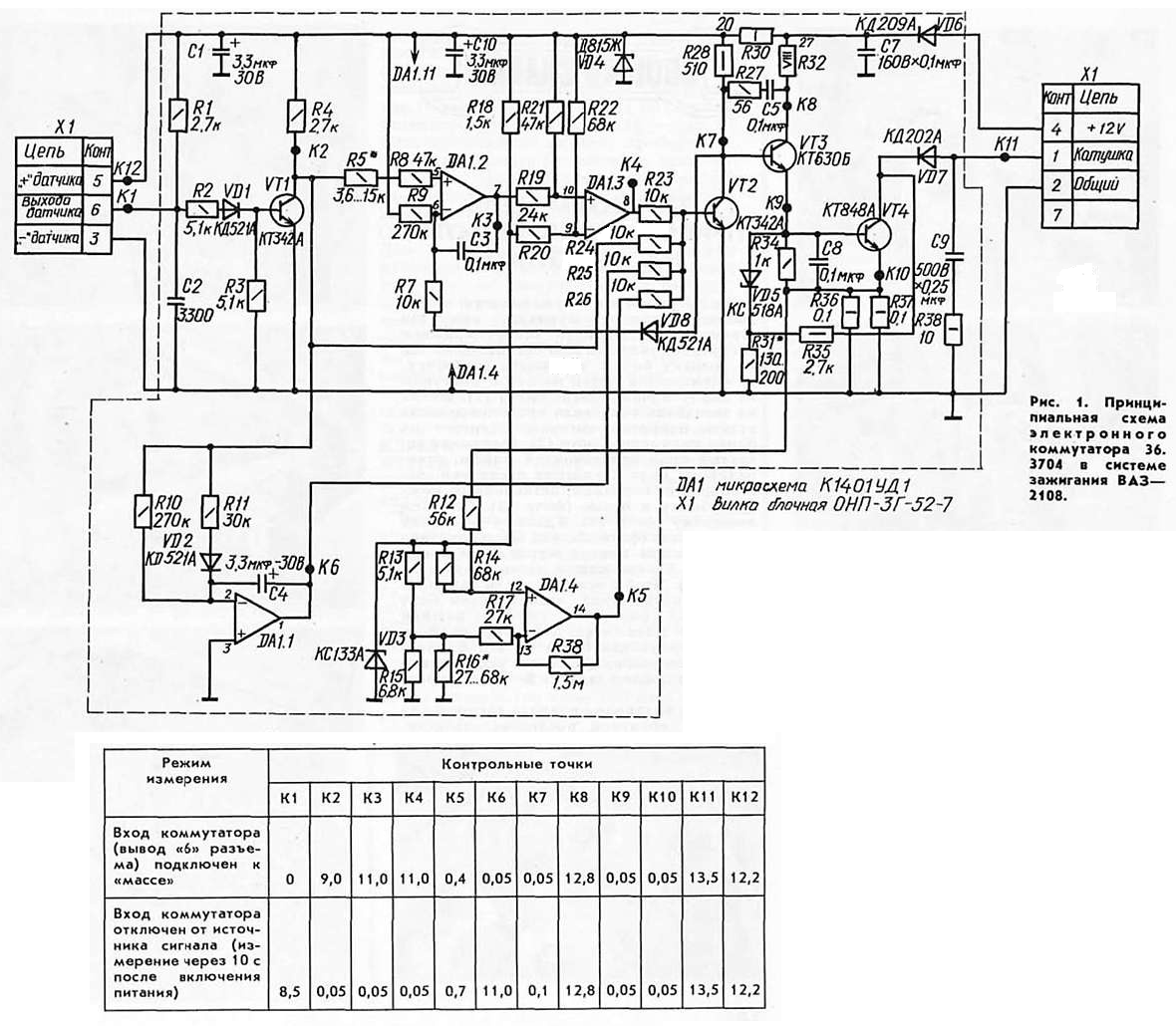

Неисправность автомобильного коммутатора зажигания.
Юрий_Нд
Сообщения: 139
Сообщение #1 От 17/01/2018 23:41 цитата
Доброго вечера всем.
Прошу помочь разобраться с причиной неисправности автомобильного коммутатора зажигания.
Обследование с помощью тестера показало, что на контрольной точке К5 в обоих вариантах напряжение 10 вольт. В остальных контрольных точках напряжение не совпадает с объявленным в статье, но похоже.
С благодарностью _________ Юрий.[/img]

Может ли кто-то пояснить, Как работает интегратор ДА1.1?

Подай сигнал на вход, посмотри, что на выходе, и узнаешь.
Напряжение на выходе, ножка микросхемы номер 1, либо контрольная точка К6, плавно повышается от 0 до 9.8 В за 15 секунд.
Так мой вопрос как раз о том, как это "получается"?

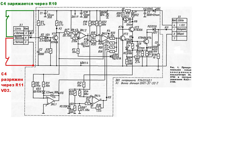

Сообщение #6 От 20/02/2018 10:04 цитата
тут всё нормально, так должно быть.
(Про добавленые на картинке цепи)
Если красная цепь замкнута, то вторая, зелёная, разомкнута и наоборот. Датчик Холла.
На картинке написано об состоянии С4. в эти моменты.
Наличие и полярность напряжения в точке К5 определяет R12.
Искать надо в цепи R12 он определяет напряжение на выходе DA 1.4. Скорее всего VT4 в пробое. Иначе минус был бы в этой точке.

Юрий_Нд,
во блин, я такие не помню уже когда чинил - на всех счетверённый операционник сдох.
