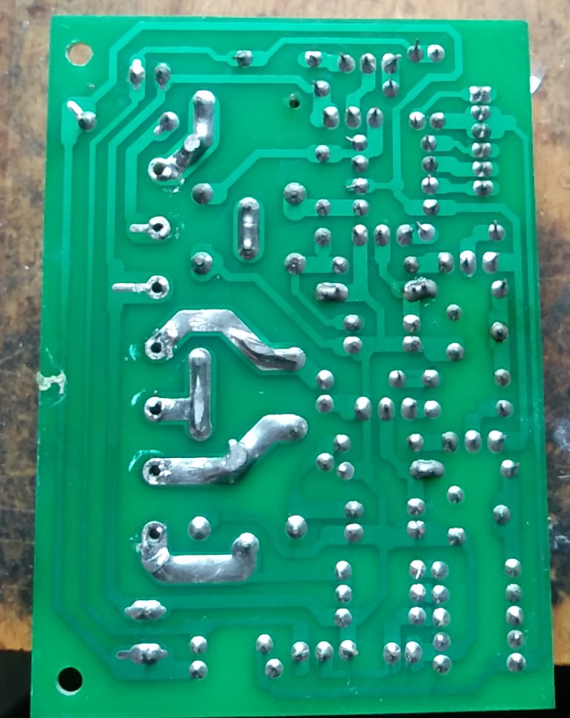

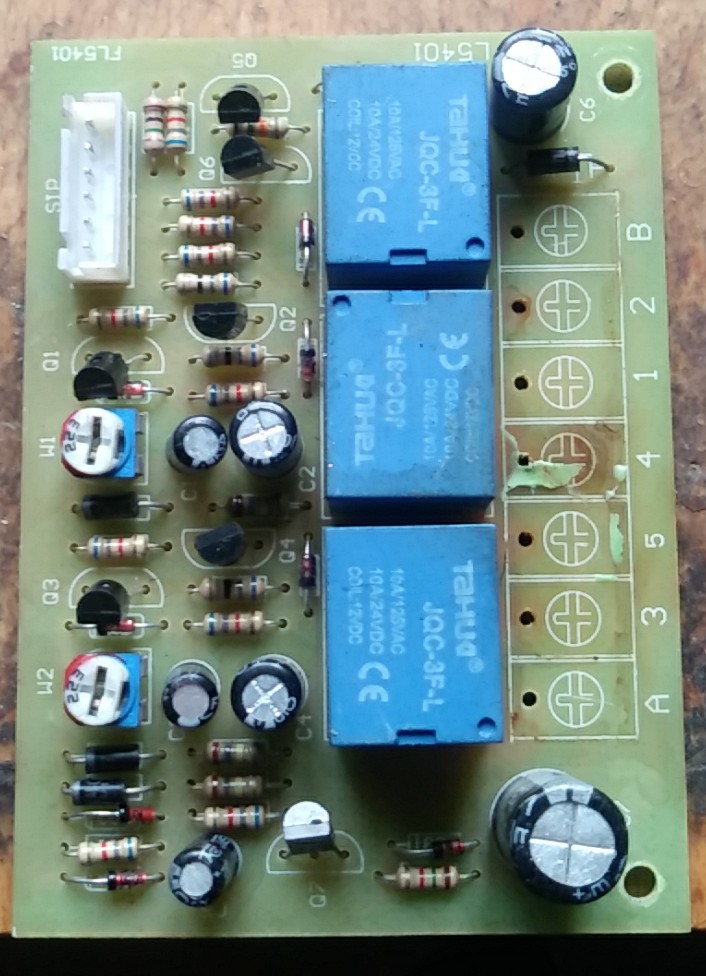

Есть рабочая плата от китайского релейного стабилизатора 220в,,,сам трансформатор (китайский) сгорел обмотки а плата целая, есть идея собрать на базе данной платы используя советский ТС-180 с предварительной перемоткой конечно ..... тока не знаю как и каие обмотки куда подключаются,, может кто то уже делал так ,,поделитесь,,
на плате предусмотрено место где соединяются провода (на 6 выводов обмоток),,с надписом
А, 3, 5, 4, 1, 2, В это обозначение выводов,,,еще на плате в углу надпис "FL5401"

Ulises87, ну так я не вижу проблемы! Скачать схемку на него, глянуть что родной транс отдавал по напругам, перемотать 180 на эти напруги и припаять согласно схемы. Или я не правильно что то понимаю?

Ulises87, А разве не проще родной перемотать, ТС-180 слабоват будет.

Хороший совет-родной перемотай.Делал подобное ,была рабочая плата без транса,так выкинул галетник с автотрансформатора "Днипро" на 400 Вт и туда "прикрутил" эту плату с шагом 20 вольт,нормально работает.

[b]FreddikMerfi[/b], а вот схемку найти проблемотично ,,,,китаёза все таки

[b]kvn51[/b], родного транса нету , утерян а вот мощность ТС-180 лучше чем китаец

[quote="tutu7"] и туда "прикрутил" эту плату с шагом 20 вольт,нормально работает
а вот здесь поподробнее , какая плата , сколько реле, и сколько выводов ?.[/quote]

Две LM324 и 4 реле,причем одно из них используется для включения выхода после "устаканивания" все процессов.Если на входе больше 250 вольт,то тупо отрубается.
