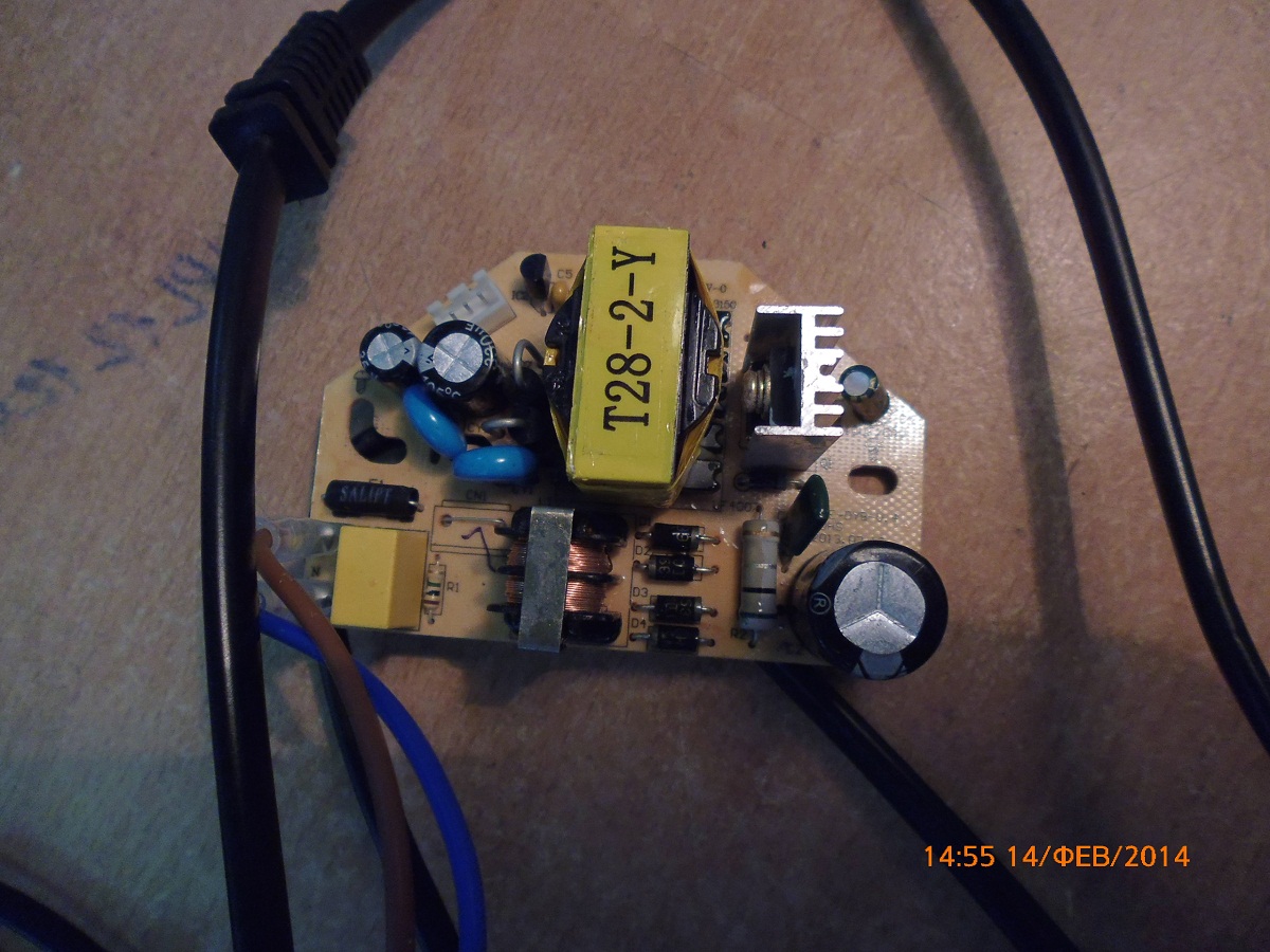

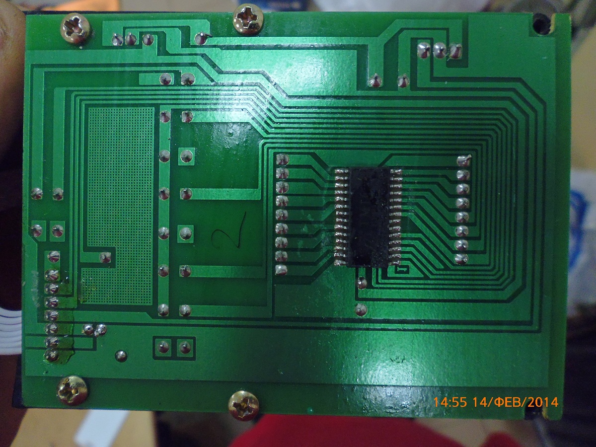

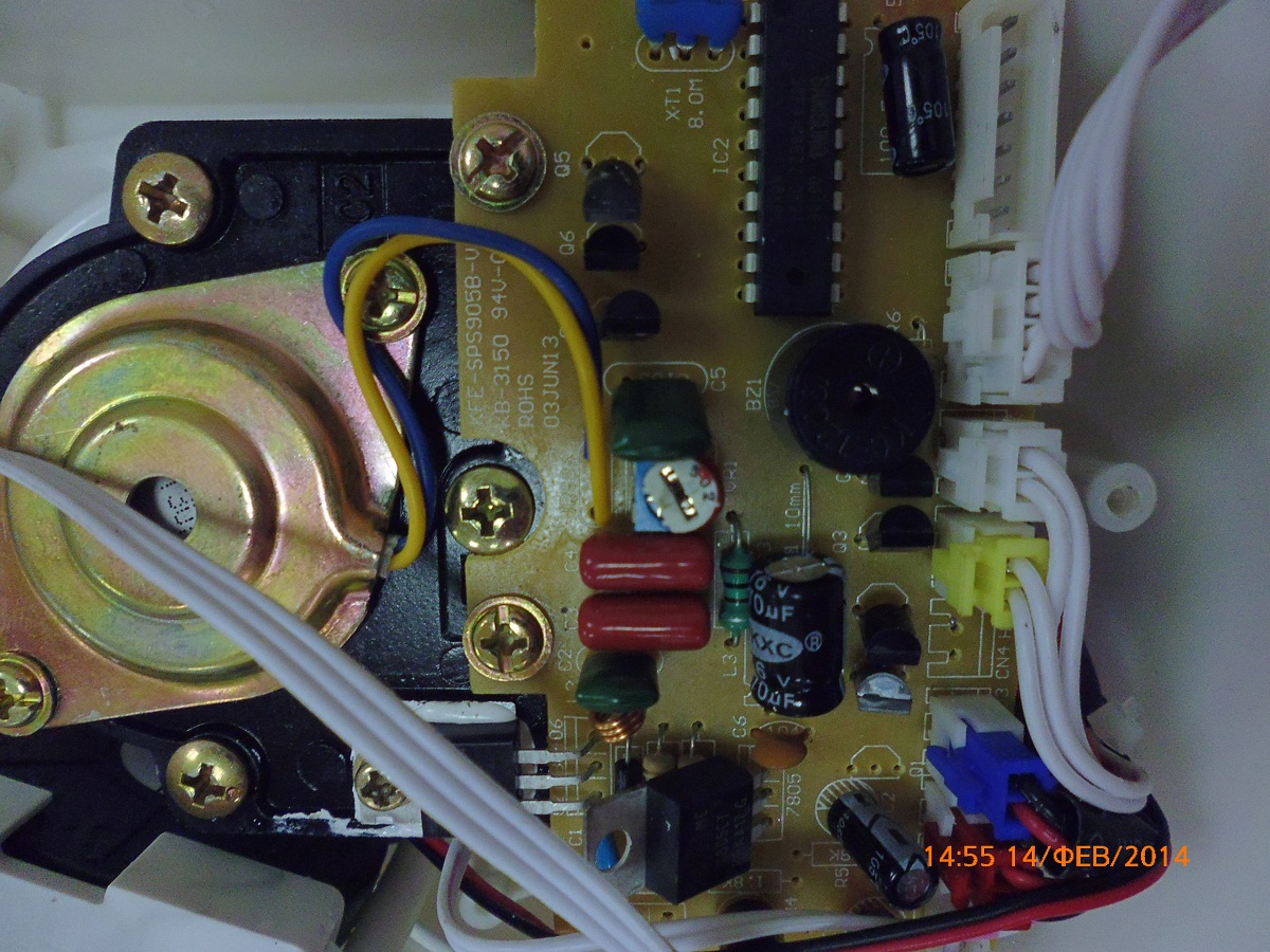

увлажнитель VT-1765 не видит воду, ВСЕ подкидывал
Rom-Zecs
Сообщения: 2900
Сообщение #1 От 14/02/2014 13:54 цитата
дисплей TM1628
мозги s3f9454bzz-dk94
БП флэйбэк на какой то 6-ти ногой блохе
все 3 платы подкидывал с рабочего, мозги новые, даже ёмкость подкидывал, ругается - нет воды и не парит, на кнопки реакции нет
поможите кто чем может

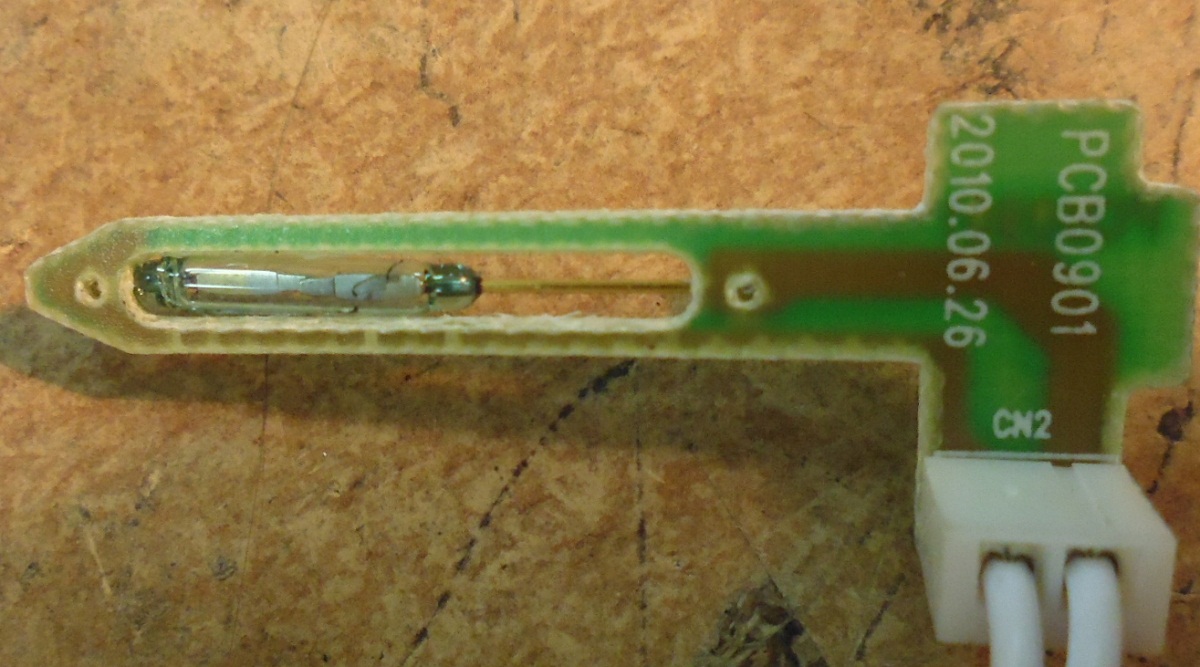

тааааак стыдно смущен стал менять корпус и нашел геркон, треснутый, а в колбе поплавок с магнитом...
ужос, как бы смотреть косо не начали подмигивание

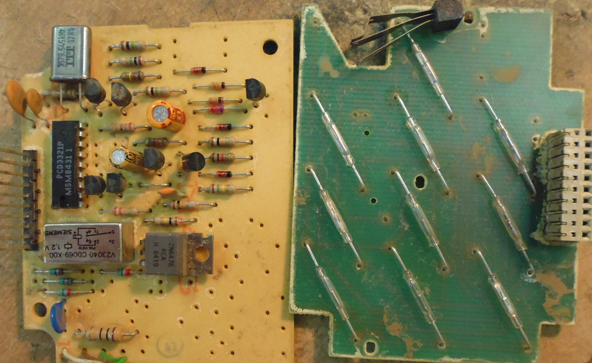

А я как раз сегодня такой в руках крутил - аналогично - треснувший геркон ... вспомнил про ЭТУ тему, а тут ты. улыбка
Rom-Zecs
Сообщения: 2900
Сообщение #18 От 27/02/2014 13:58 цитата
болезнь однако, раньше из калькуляторов этих герконов было... а щас не знаю где искать

Сообщение #19 От 27/02/2014 16:57 цитата
Валом на рынке у нас ... в пожарных извещателях утяни - ИП-105/2

Сообщение #20 От 28/02/2014 08:10 цитата
и стоило паниковать голливудская улыбка
картинка приложена
