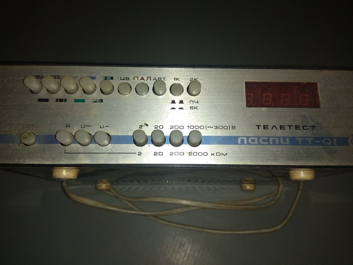

у меня больше нечем проверить... а почему с помощью ласпи то не проверить? кнопка "ПАЛ" разве не пал/секам переключает?

tutu7
Сообщения: 738
Сообщение #4 От 18/04/2023 18:47 цитата
T_A_V, а когда ты этот генератор покупал? У точно такой, но где у тебя подтерто и написано пал у меня там инв(по моему, давно не пользуюсь-подзабыл), но модуль декодера PAL я покупал отдельно(но не смонтировал). Так, что если ты покупал с рук, то могли самостоятельно смонтировать. Возьми какой-нибудь DVD и киношку запустили. (Там по-моему PAL изначально идёт).

tutu7 писал:
его мой отец покупал ещё когда прибор продавался в магазинах улыбка прибор не переделывался, такой с магазина, может поздняя версия. инструкцию на него гуглил действительно на месте этой кнопки другое название. а тут вот наклеечка ПАЛ приклеена.
ладно, попробую другой источник сигнала поискать...

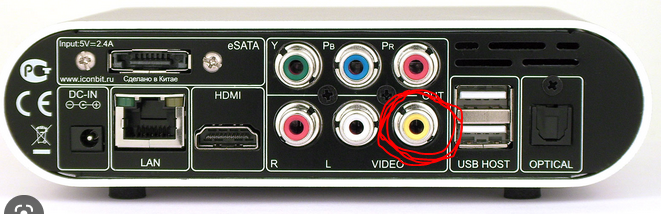

T_A_V, а кабель случайно не к зеленому разъему приставки подключен?
T_A_V
Сообщения: 93
T_A_V
Сообщение #7 От 19/04/2023 05:33 цитата
БЕЗЫМЯННЫЙ писал:
да нет, в жёлтый. вот как воткнул в приставку так второй конец пробовал в современный ТВ воткнуть - цвет есть а в старом вот ч/б картинка.

tutu7 писал:
T_A_V,у меня там инв( давно не пользуюсь-подзабыл), .
Почти правильно, там кнопка ИФ. У него прекрасно видно что переписали. Там нет ПАЛ. Хотя и пишет что не переделывали видно что вмонтировали переписали. Просто возможно он не работает. Можно проверить на других телевизорах.

Сообщение #9 От 19/04/2023 10:12 цитата
skolin, надпись выглядит как наклейка, спросил у отца он не помнит. инструкция похоже не сохранилась. в интернете нашёл ещё вариацию - на 2-х кнопках написано пал и секам.
skolin
Сообщения: 1223
Сообщение #10 От 19/04/2023 13:25 цитата
T_A_V писал:
Какая разница приклеена ли написана. Главное то что твой аппарат без pal изначально. Открой и убедись что там есть добавленный модуль. Если есть то да, если никто не добавлял значит нет. Может кто то встраивал а затем по какой то причине выкинул. А надпись осталась.

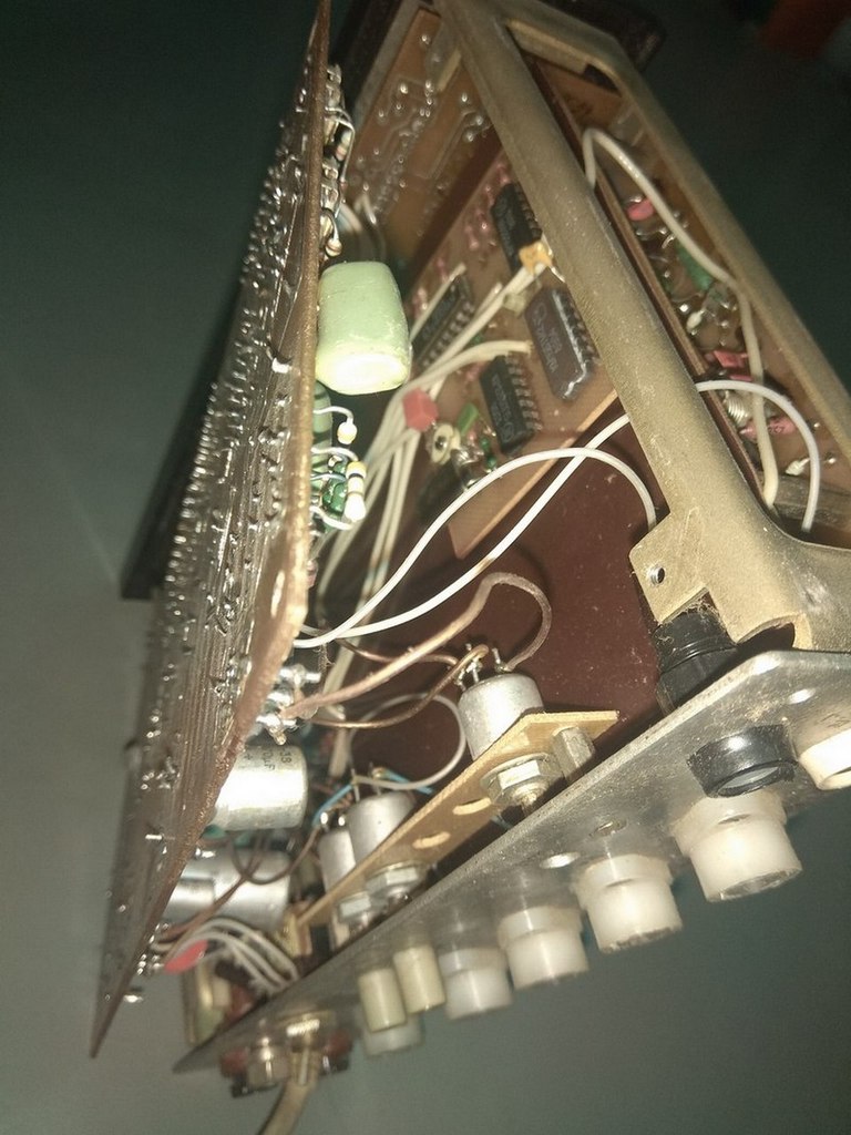

Сообщение #12 От 02/05/2023 14:55 цитата
skolin писал:
в нём есть вроде как не родная плата, на кнопке видны порезанные дорожки, видно что его переделывали. при нажатии ПАЛ похоже что переключается режим, и цвет немного отличается при переключении.
ДОБАВЛЕНО Вторник, 02 Май 2023, 17:58
Евгений373 писал:
T_A_V, ёмкостью на кварце поиграйся. .
ёмкость которая последовательно с кварцем? в параллель попробовать подставить или заменить попробовать?
