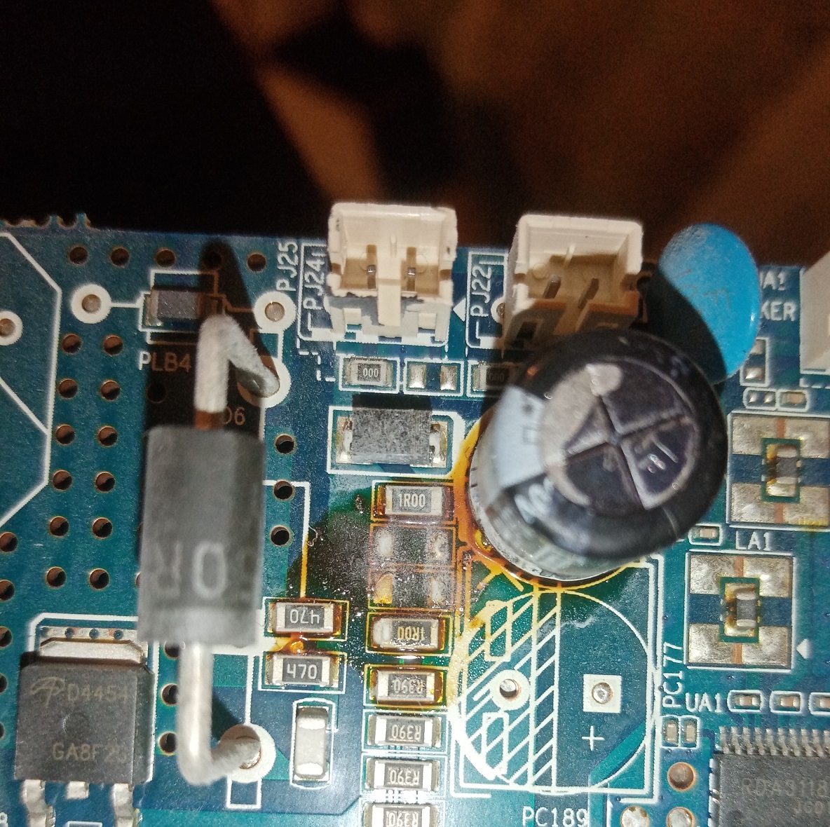

marafon писал:
Имею два ВВк жк телевизора 32 дюйма где каждые два года меняю подсветку (меняю светодиоды) когда один выгорает и становится экран черный. Очень это надоело, существуют марки телеков где так делать не надо , у знакомых Самсунг работает 5 лет не выключая подсветка не горит.....
Может модели подскажет кто ....

Сообщение #26 От 15/12/2024 05:09 цитата
Либо брать с боковой подсветкой, если найдешь. Либо сразу открывать и дорабатывать дрфйвер по току, процентов на 30-40 уменьшить.

birluk писал:
marafon, уменьши ток.
у меньшил после первой замены сразу. выпаяв резюки.
Вот уже меняю третий раз диоды2-3 года и все.
На обоих телевизорах этой марки ббк
 Размер файла:  568.05 КБ
 Просмотрено:  139 раз(а)
