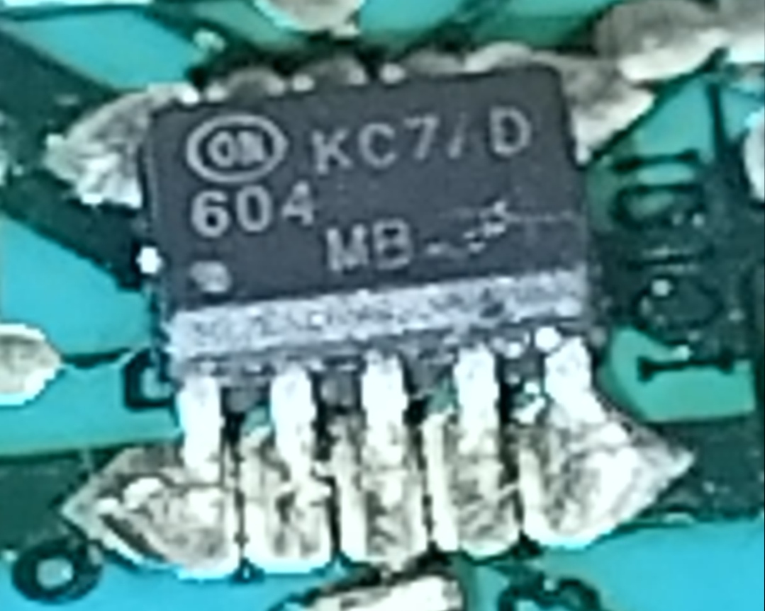

Мне никогда нет приходилось запаивать такие микросхемы/процессоры ,где под микросхемой/процессором находится контактная площадка на самом чипе и под ним на самой плате контактная площадка , она и земляная считается и служит для отвода тепла. Марка процессора MST9U35Q1, корпус TQFP256. Именно такие мне не приходилось паять, ну бывает так в жизни. Как снять и приготовить к установке это всё понятно. Да видео есть именно по этой теме , но там кратенько и не всё мне понятно. Вот поэтому и прощу помощи и совета. Не понятно два момента, 1-сколько надо припоя на саму контактную площадку платы? Много плохо, мало тоже наверное плохо, как понять, где золотая середина.
2-момент, установил процессор на плату, отцентровал ее, запаял сами ножки, а потом на нижнем подогреве запаивать контактные площадки проца и платы, такая последовательность что ли или не? Тут конечно может еще и так , нижний подогрев и сверху феном для запайки контактной площадки, или фен тут лишний? Не хочется перегреть процессор. Да, а ссылку на видео можно тут выложить, где я смотрел про это или это нарушения правил?

| Залудить со стороны платы и со стороны процессора обычно этого достаточно.Ноги сначала запаять тут непонятно-обычно процик на нижнем подогреве запаивается целиком и подложка и ноги--такие процики в китайских телеках стоят почти во все что без смарта часто менять приходиться. |

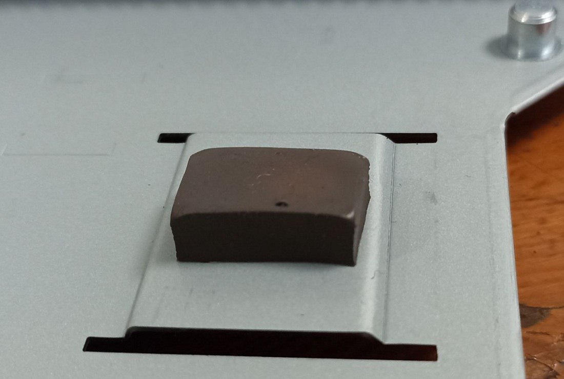

Можно конечно и не запаивать центральную площадку, земля дублирована, а теплоотвод есть, когда плата стоит в корпусе, то сверху проц прижимает термопрокладка, ну или поставить сверху на проц радиатор, ну это я так, мечтаю/ размышляю))

| Лучше запаять,да и прокладки то же не очень хорошими бывают.В компах их часто менять приходилось+в видеокартах своих ежегодно менять приходиться |

| Я все-таки склоняюсь, что бы убрать термопрокладку и поставить на процессор радиатор, думаю это лучшее решение для охлаждения. |

Ну если с вентилятором то да.Там замкнутое пространство и прокладка отводит тепло в короб.Лучше медный или алюминиевый брусок такой толщины приколхозить.Прокладки просто дешевле по себестоимости вот их и ставят.
