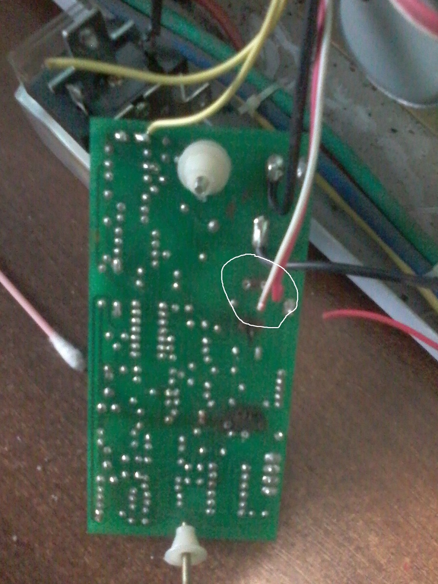

Здравствуйте у такая проблемка!сгорела плата управления на стабилизаторе.плату отремонтировал теперь не могу понять куда паять сервопривод на плате управления в sassin svc 10000w.буду благодарен если у кого небудь есть фото этой платы с подключенным мотором

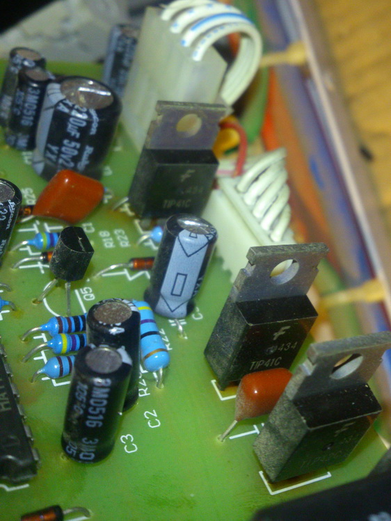

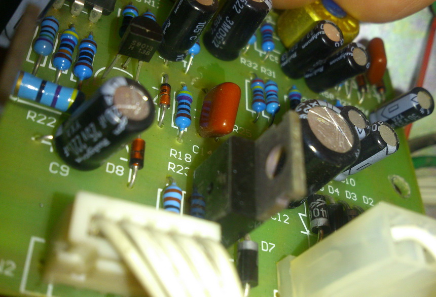

Здравствуйте, мастера.
Купил тут по случаю пару таких агрегатов. Которые Sassin SVC-10000W.
Хочу у себя в доме две фазы через них пропустить. Уж очень неприлично стала напруга гулять. По ночам а 250 уходит, страшно за технику.
Аппараты 2014 года, в приличном состоянии внешне. Проверял при покупке при помощи ЛАТРа на входе, активной нагрузки 0,9 кВТ и мультика APPA109N на выходе. Схема в рабочем состоянии.
Мой маленький вклад в "общее дело" подмигивание
Это если что-то типа "У меня сгорел R26, подскажите номинал". Вот они как бэ - э... номиналы.
ДОБАВЛЕНО 11/11/2017 16:43
Судя по потемневшей под силовыми транзисторами плате, греются они не хило.
Перед вводом стабилизаторов в эксплуатацию, планирую им ТО провести:
1. Продуть компрессором, это понятно.
2. Плату помыть спиртом, на ключи поставить радиаторы.
3. Смазка.
Вот тут вопрос. Подскажите, пжлст, какие узлы смазываются и чем: маслом (каким?) или консистентной смазкой (NLGI-1или гуще)? Шестерни привода смазываются?
При сборке есть особенности регулировки зацепления шестерён или просто, чтоб не заедало?

Сообщение #150 От 11/11/2017 20:00 цитата
Мне кажется или реально транзисторы со следами неслабого перегрева? Если да, то лечить( менять) мотор.

Но на плате, да, следы перегрева у ног транзисторов силовых наблюдаются.
Потому и о радиаторах подумал.

Ключи, около которых потемнела плата, видимо, работают на пределе. Всё-таки, что думаете насчёт радиаторов,- имеет смысл? Или вообще поменять транзисторы "на помощнее"? На какие?

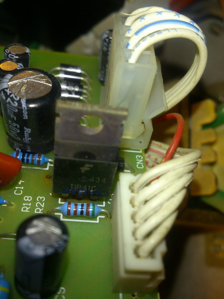

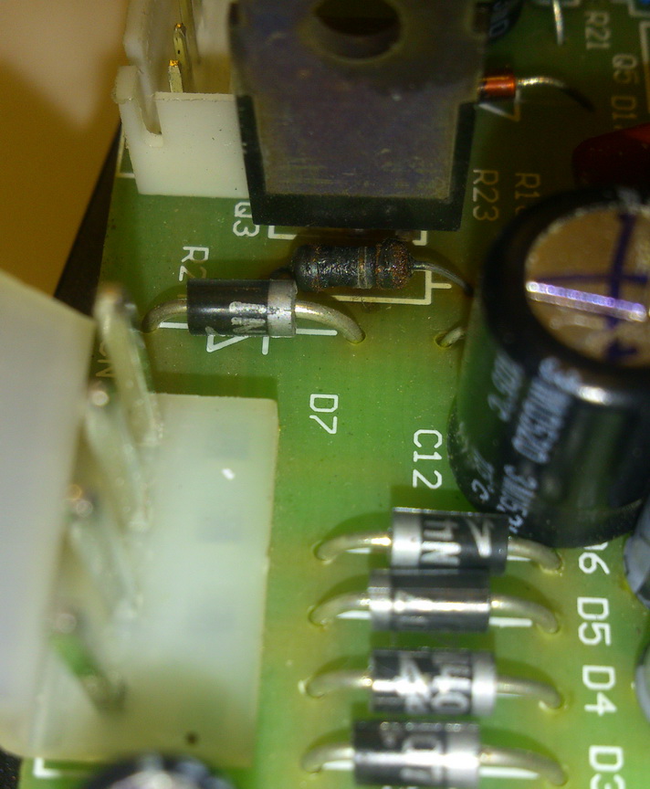

Но вот что странно. Транзисторы TIP41C и 42C могут в коллекторе до 6А иметь и до 10 в пике. Родной движок после переборки/чистки/смазки в 13 мА укладывается легко. Это с редуктором, но без нагрузки. Как он ухитряется шестиамперные транзисторы поджечь?
У меня на плате резюк R24, который с эмиттера Q3 к диоду D4 идет и через резистор R23 на базу того же Q3,- вообще обугленный, так что номинала не видать недовольство, огорчение Мультиметр покаывает 9,91 Ом. Так и есть?
Можно, конечно, второй стаб вскрыть, возможно он там цел, но хочется один закончить, потом за второй браться.
Нашел попутно, пока писал. 10 Ом. улыбка
ДОБАВЛЕНО 13/11/2017 04:41

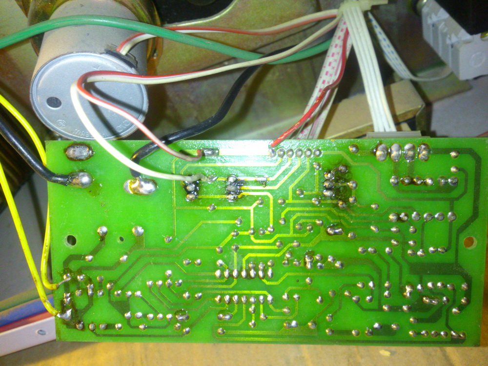

Плата, кстати, под микроскопом выглядит жутко. Руки бы оторвать паяле и в зад обратно засунуть, там им самое место. злость
Вообще, собран аппарат отвратно. Сейчас механику дорабатывать будем, покажу.

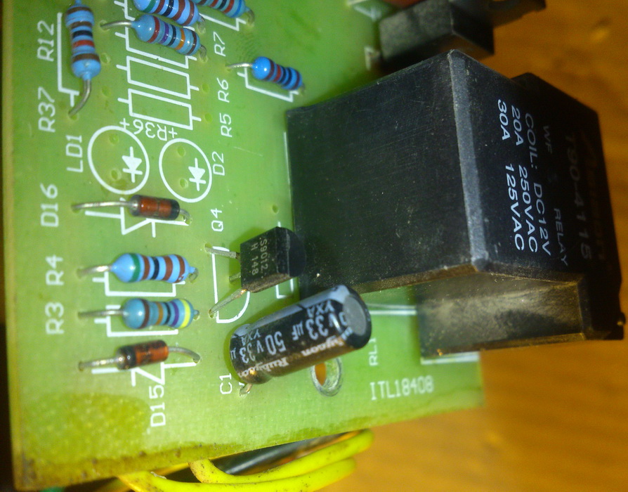

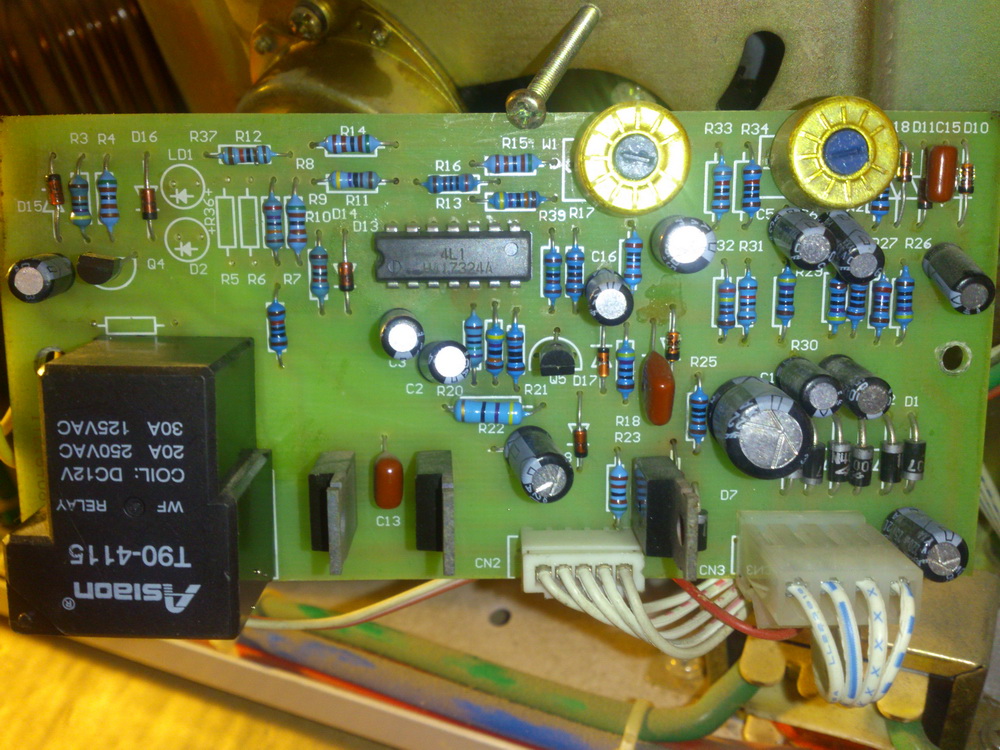

Напишу я, пожалуй, небольшой ликбез. Для таких же чайников, как я. Итак.
Ревизия, ремонт и улучшательный напиллинг латрообразного стабилизатора Sassin SVC-10000W.
В нескольких сериях. Сразу "ниасилю".
Сразу оговорюсь. Таких как я, которые не в оф. СЦ работают, тут некоторые пафосные мастера презрительно зовут "Клиент". Забывая, кто кому более необходим. Если бы я в таком тоне с клиентами разговаривал... кхм..., скажем так, жил бы много хуже.
Поэтому весь рассказ будет с точки зрения универсала, занимающегося восстановительным ремонтом самой разной бытовой, транспортной и промышленной техники уже лет так 45. От наручных часов, сотовых телефонов и ювелирных изделий до промышленных газовых котлов и линотипов, если знаете, что это такое. Последние лет 15 больше занимаюсь диагностикой ДВС.
Ну, поехали.
Данный агрегат является близнецом аппаратов этого же производителя 5000W и 8000W. Отличие только в размерах трансформаторов. Механически они, скорее всего идентичны, плата управления одна и та же. Вероятно, у него ещё есть десяток клонов под иными торговыми марками, произведённых нашими трудолюбивыми соседями, но это смогут рассказать только сотрудники СЦ. Если не засекретят инфу, разумеется,- по привычке.
Аппарат сделан в худших китайских традициях. Собран "из говна и палок" кривыми руками, прошёл ОТК типа "толкай нога" и отправлен большому северному соседу,- тот всё схавает.
Наша задача минимизировать риски использования данного аппарата, раз уж он достался. И сказать узкоплёночным товарищам "Накася выкуся! Мы и такое работать заставим".
У этого агрегата есть и положительные моменты - он неплохо окрашен. голливудская улыбка Ну и ещё он большой, тяжелый, дешёвый и с медными обмотками. Ну и сами трансы выполнены, на мой взгляд, довольно аккуратно, как и корпус. В общем, есть с чем развлечься.
Да, речь пойдёт о приборе РАБОТАЮЩЕМ, но плохо.

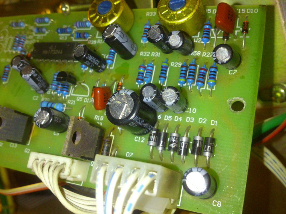

Начнём с платы управления.
Несмотря на отвратительный, "абыкакнутый" монтаж, выполненный каким-то мудаком "на коленке", думаю, она способна выполнять свои функции, особенно после некоторой доработки.
Фотографий платы я публиковал некоторое количество чуть ранее. Плату надо внимательно изучить. Я это делаю под микроскопом МБС-1, но тут кому что удобнее. Можно и камеру смартфона пристроить к этому делу. Задача: выявить и пропаять все подозрительные пайки, обнаружить и заменить вздувшиеся электролитические конденсаторы, резисторы со следами перегрева, залудить трещины на дорожках.
Ещё надо обратить внимание на излишне длинно оголённые провода, которые припаяны к плате, есть у китайцев такая фишка. Эти провода замечательно ложатся впоследствии на плату, замыкая всё подряд и устраивая красивые фейерверки. Это дело надо устранить.
Затем, если есть чем, проверяем ESR электролитов.
У меня на плате установлены:
С8, С9, С4 = 220 мкФ, 25 в = 0,60 Ом. В допуске, вроде, но на краю.
С12 = 220 мкФ, 50 в = 0,46 Ом. Этот получше.
С2, С10 = 100 мкФ, 25 в = 1,53 и 1,77 Ом. Откровенный хлам.
С1, С3, С5, С6, С7, С11, С16 = 33 мкФ, 50 в = 1,79-1,83 Ома. Дерьмо, конечно. Но не катастрофа - пусть живут.
Меняем то, что не понравилось. Промываем плату спиртом от остатков китайского припоя и флюса.
Мастырим радиаторы любой конструкции на силовые транзисторы TIP41C (2 шт.) и TIP42C. Внимание ! На привалочную плоскость этих транзисторов, согласно datasheet, выведен коллектор!!! Поэтому радиаторы ничего касаться не должны, в т.ч. друг друга. Если есть термоскотч 3М, то лучше проложить его между радиатором и транзистором,- так безопаснее.
Радиатор можно изготовить хоть из пивной банки, рисунков и фото в инете полно. Любая алюминиевая хрень прикрученная к транзистору, даже без простейшей КПТ-8, будет лучше, чем ничего.
С платой всё. Следующая серия будет про доработку редуктора.
