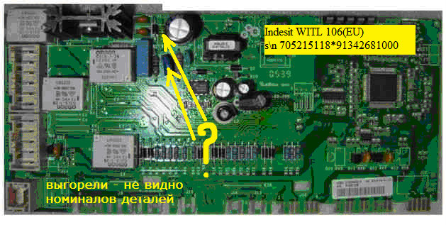

Indesit WITL 106
s\n 705215118*91342681000
выгорел модуль после перепада в сети.
подскажите номиналы деталей - на картинке стрелками указано.

Резюк 10 Ом 1Вт, дроссель 10 мГн(можно ставить любой,только мощность саблюдай)

raoleg, L1 видно, RV3 такой же, как и RV1, но не 05, а 10.

Думаю, что заменной только этих деталей модуль не оживёт.
Первое что надо сделать - это проверить проц и .... по питанию.

М/с таня полюбому менять, наверняка и транзистор, тут он смд, а в Аркаше стоит BC547(вроде).

Дык бп на одной микре, и один принцип, вот и все. Да и схем этого модуля нет проблем найти.

действительно мне не удастся сразу поправить прогар в модуле, т.к. работа подвернулась далеко от дома-инструментов с собой нет. Хорошо, хоть детали сразу найду. Придется через несколько недель вернуться и установить.
