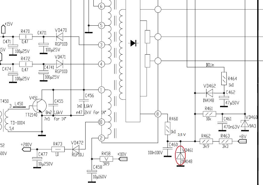

Camex cx2117n слабый растр
шасси Px20056-10c.
состав:
FBT BSC25-n0365
Hot Tt2140
бп трехтранзисторный
проц Tda9381PS/n3/2/1831
кадровая stv9302
Телик был у меня год назад. Проблема - пробой из ТДКСа в радиатор транзистора бп, в виде дуги. Я почистил, изолировал, все было нормально год. Но теперь о пять с етой проблемой. Я опять все обработал, но на етот раз оказывается что изображение ели видна, хотя OSD очень хорошо виден.спросил у других мастеров, они намекают на АББ. Читал по форумах что надо заити в сервис и отключить BCF. Но в сервисе такой параметр нет. Подтолкните пожал, где рыть...

Сообщение #16 От 27/03/2012 14:30 цитата
Такая же проблема была, пробой из ТДКС-а в радиатор транзистора БП, заменил ТДКС, а изображение ели видна, хотя OSD очень хорошо виден. Это проблема с ОТЛ, был пробит диод VD461!!!![/img]
  Diod VD461.jpg  69.13 КБ  Скачано: 568 раз(а)
