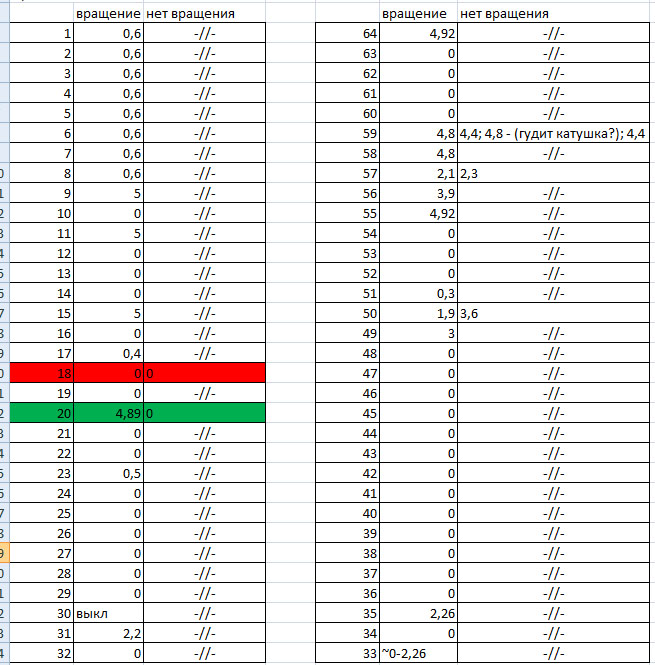

СМА LG WD 80130N
Модуль 6870EC9100a-1
Двигатель крутится в только в одну сторону.
При включении в другую – гудит вроде катушка L111 – двигатель стоит на месте.
Была залита порошком в районе IC3 (ULN2004A) и IC1 в районе 25 ноги.
Прозвонил все диоды - ОК.
ULNи снимал – позвонил – ОК.
Проц (IC1) не поднимал.
Пните в какую сторону рыть ?

Вообщем на ULN-ку с проца (20 - ой ноги) приходит сигнал (4,89V) с нее на одну из релюх, отв. за реверс в одну сторону, а с 18-ой ноги проца - не приходит на ULN ничего, на вращение в другую сторону.
Выпаял проц, почистил под ним - канал вроде не пробит. Впаял обратно - картина та же. Доберусь до дома, промеряю все сигналы с проца

Процессор: TMP87PM40AN
Грешу на проц (
Напряжения на процессоре в режиме отжима:
  TMP87PM40AN.jpg  166.72 КБ  Скачано: 369 раз(а)
