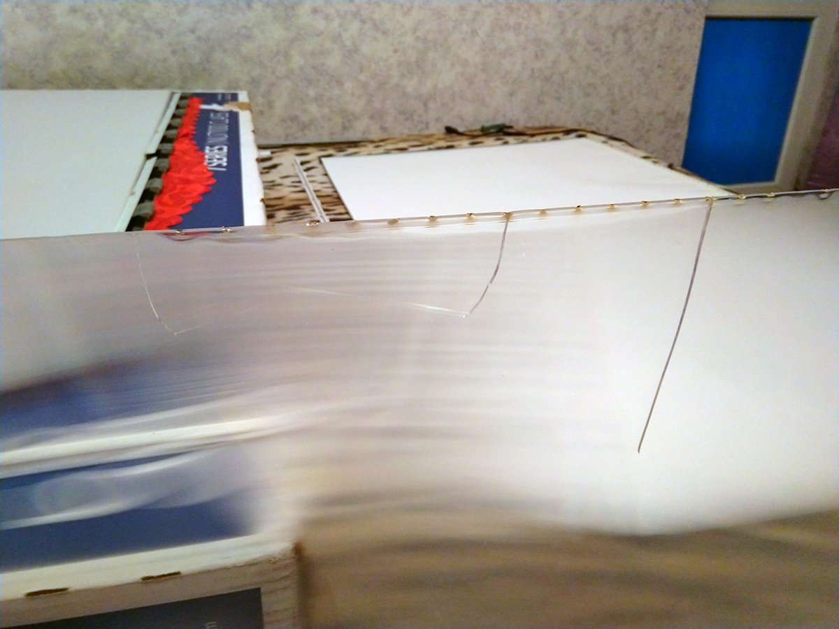

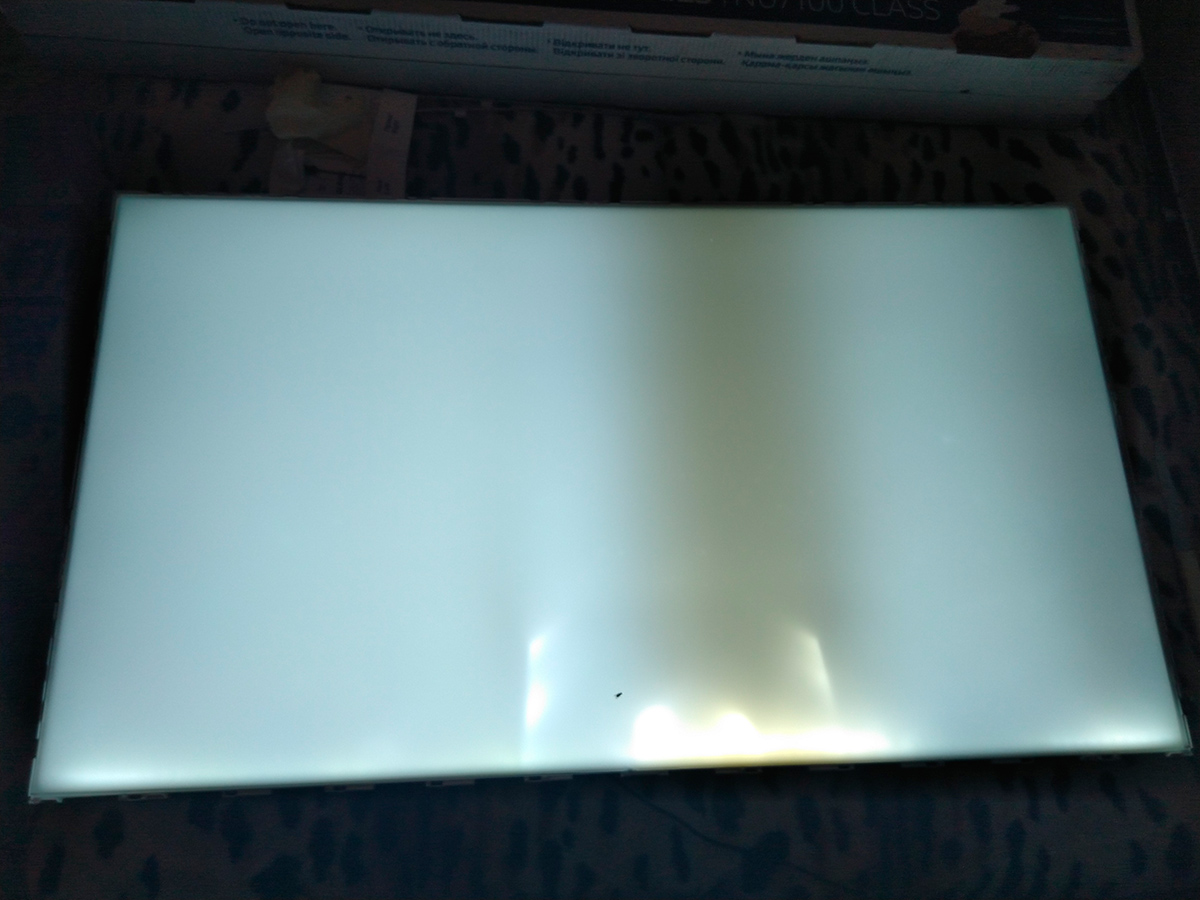

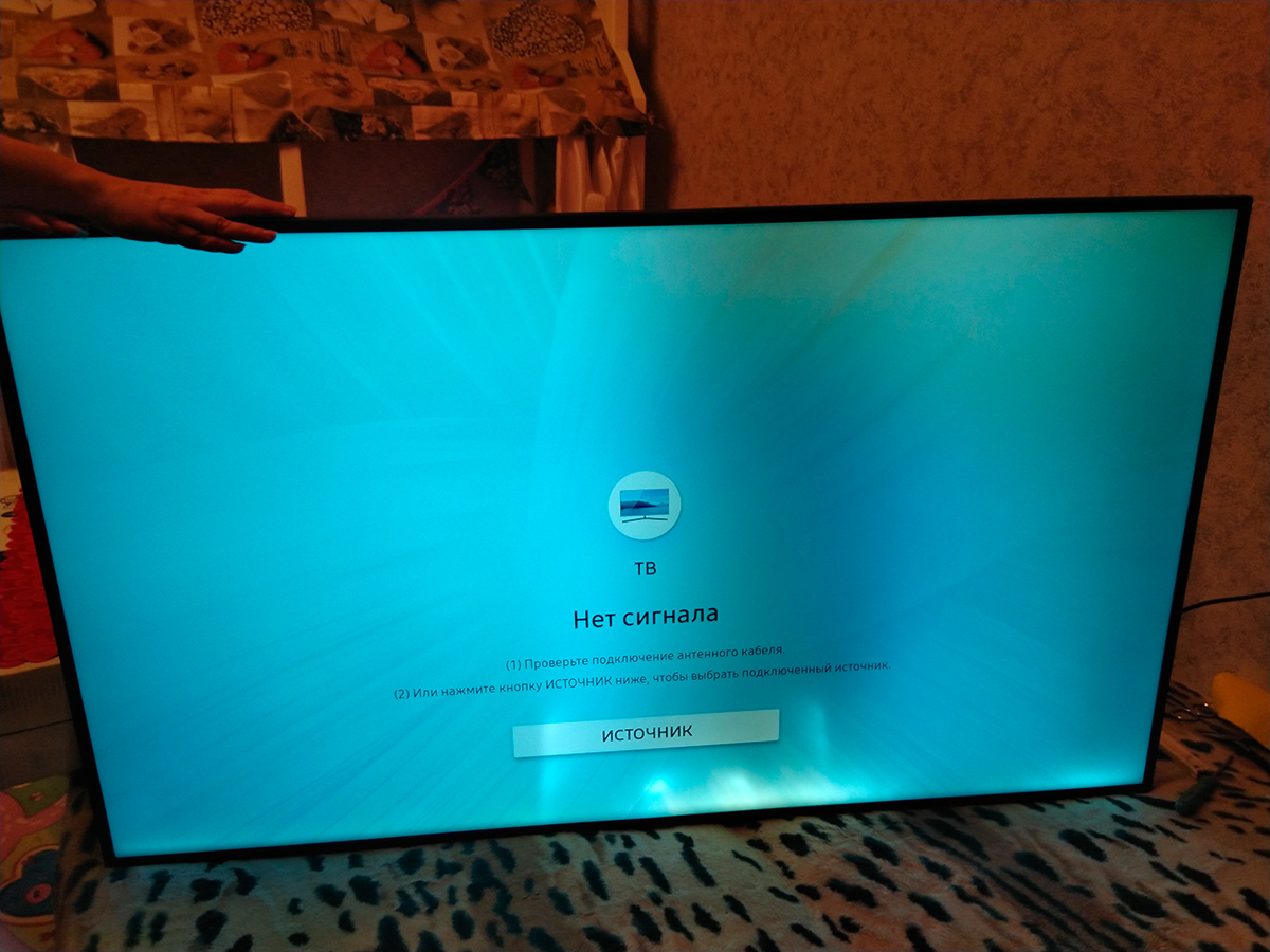

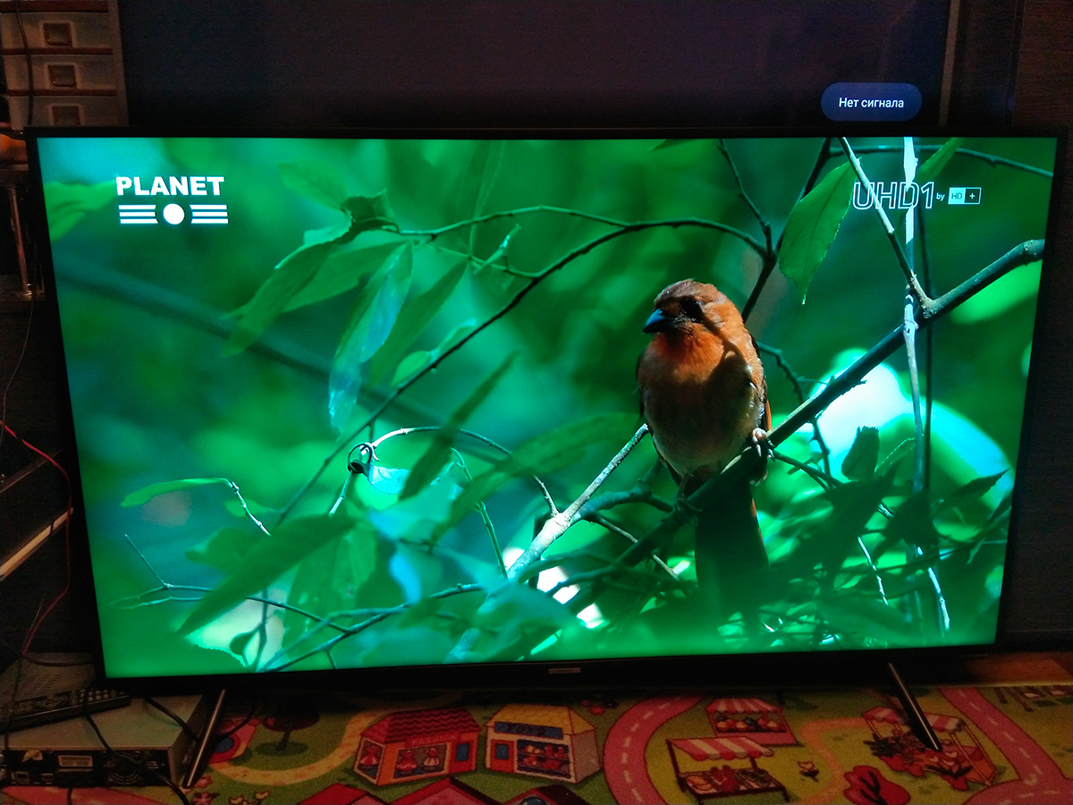

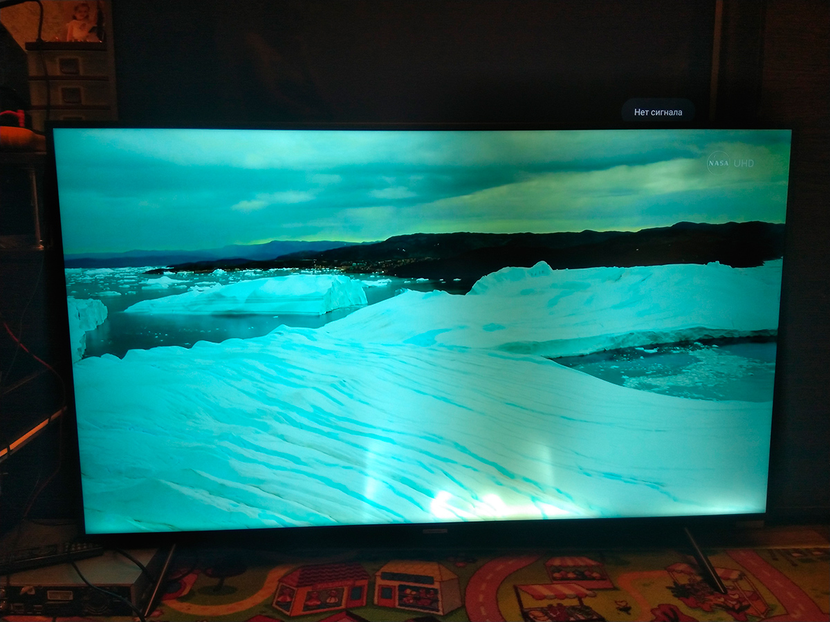

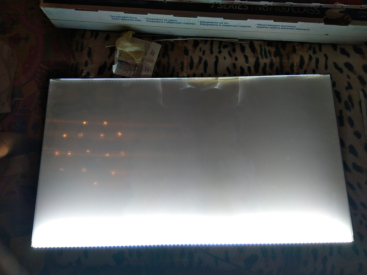

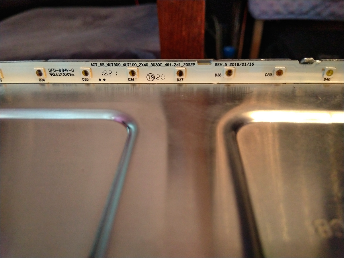

worldzero
Сообщения: 25
Сообщение #34 От 20/10/2020 01:46 цитата
TROCIK писал:
Я переворачивал стекло вверх ногами.
Точно такая же проблема, только с телевизором Samsung UE55NU7120U, принёс друг.
Выгорело больше половины светодиодов, и в тех местах, где их сгорело много подряд, LGP панель повело от высокой температуры, а так же она лопнула в 4-х местах.
Пробовал переворачивать панель, тогда свет не распространяется, фокусируясь с краю возле светодиодов. Фотки прилагаю. LBP панель я перепробовал переворачивать во всех 4-х вариантах, только в одном единственном правильном варианте свет распространяется по площади, в остальных 3-х свет не распространяется.
Неизвестно, сколько придётся искать новую LBP панель, а если найду, то сколько ждать. Поэтому телек пока отдам как есть, а если удастся найти LBP панель, тогда поменяю её.

worldzero
Сообщения: 25
Сообщение #35 От 21/10/2020 13:51 цитата
Позвонил в "Факториал", посчитали стоимость изготовления новой LGP панели под 55-ю диагональ, выходит дорого, друг пока что не готов отдавать столько денег, поэтому отдал ему как есть, пока что его устраивает этот полученный результат. Если удастся найти в продаже телевизор с такой же LGP панелью, но с разбитой матрицей, и если продавец согласится отдать LGP панель по приемлемой цене, тогда буду менять.
