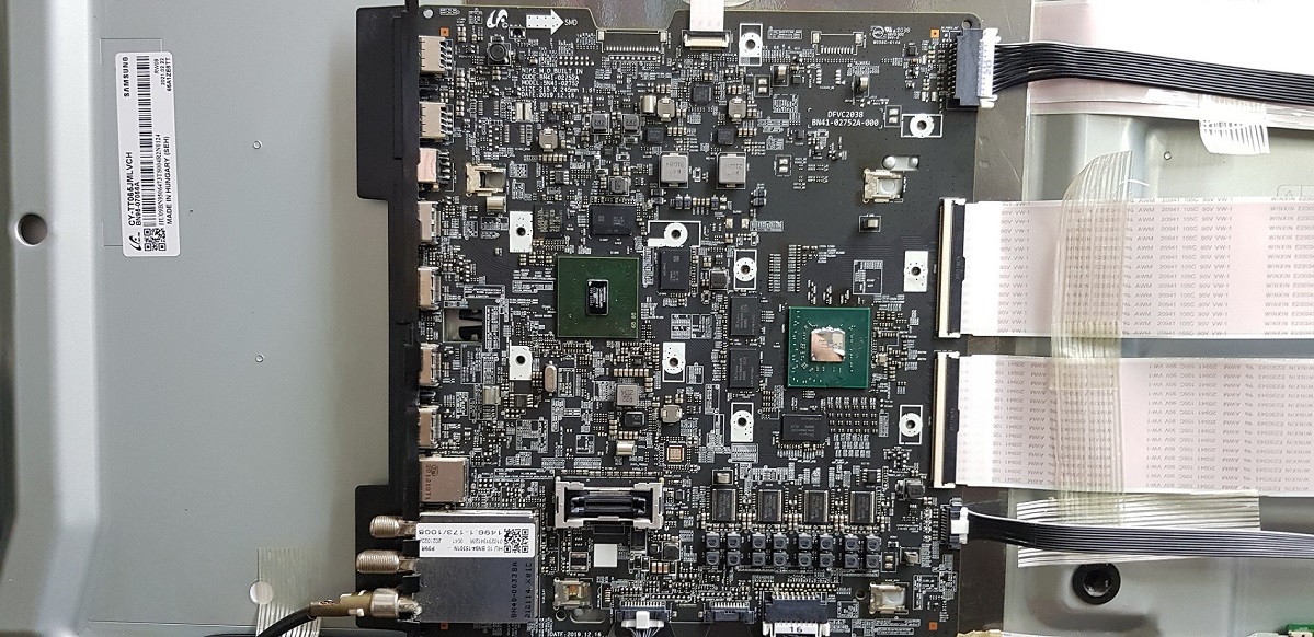

При нажатии кнопки питания телевизор издает щелкающий звук (питает реле),
Индикатор питания остается выключенным.
Напряжение 13 вольт на блоке питания в порядке.
При отключении кабеля от основной платы к блоку питания включается подсветка телевизора.
Я подозреваю, что проблема в основной плате, любые предложения приветствуются.
Схемы телевизоров в сети не нашел.
При ближайшем рассмотрении индикатор питания загорается, горит около 5 секунд, затем гаснет и снова загорается. Реле включается и выключается, как и светодиод питания, в бесконечном цикле.
подсветка остается выключенной.

Спасибо за внимание, нужен совет и дамп спи 25Q40

Сообщение #4 От 14/10/2023 00:49 цитата
https://www.badcaps.net/forum/showthread.php?t=124606
тут что то нашлось,но по опыту тут скорее всего еммс слетела\померла.
В 25Q40 сидит загрузчик и если она слетит то кроме красной лампочки ни каких движений не будет.
Старую прошивку лучше сохранить там скорее всего ключи есть и с чужой может не запуститься или что нибудь красным шрифтом на экране написать.

consiglio: inizia con le regole per la creazione di argomenti nella sezione
https://monitor.espec.ws/section31/topic114128.html
sullo “specchio” l’argomento è finito nel cestino, il rischio che si ripeta anche qui è grande.
- не трогайте SPI, думаю бессмысленно. В любом случае сохраните оригинал
- начните с замеров напряжений, питающих процессор.
- отключите t-con и посмотрите, не изменится ли поведение ТВ.

amennone, откинь шлейфы LVDS от майны, возможно, что тв запустится с подсветкой и звуком и перезагрузок не будет, тогда надо копать в сторону ЖК-панели.

ProIzhevsk, Дело говорит . Вы бы хоть частично отключили шлейфы на планках матрицы и посмотрели на результат. Панели часто выходят в них .
Далее скотч в помощь при этом , если повезет .Некоторые снимают диодные сборки на неисправных линиях..
