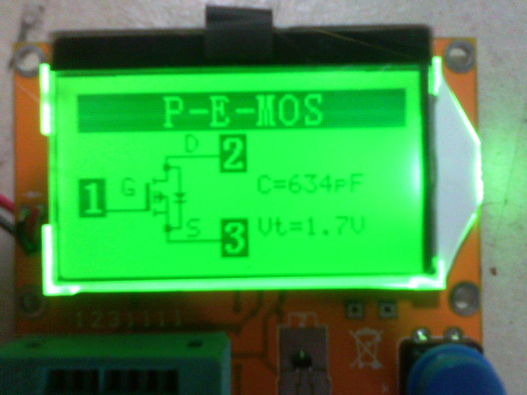

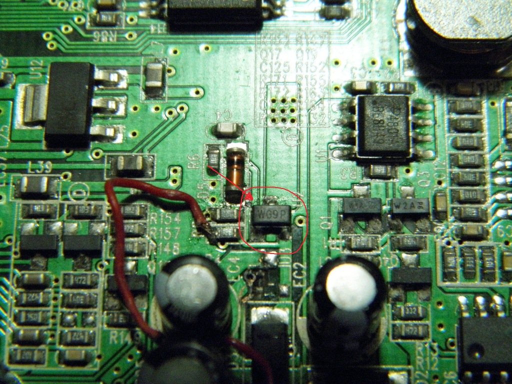

TEVION V/20/10 MD 82767 не вкл. на зарядку становится заряжается. прозвонил пробитый элемент под маркировкой U3 надпись
WG9p в корпусе SOT23 фото с целым элементом прилагается
Подскажите схему принципиальную
  IMG_20160615_154623.jpg  88.04 КБ  Скачано: 431 раз(а)

vadim3008 Нет не попутал, WG9p корпус SOT23. На шол только диод и стабилитрон и оба не то, а на фото рабочий даташит с этой же платы.

Demchenko, давай фото элемента,в хорошем качестве!

vadim3008, Вадим Привет! Правильно кажешь единственное, что на нём можно увидеть ,это расположение этой кодировки ( я думаю что лого там не будет ) Demchenko,
1- Как и чем звонил ?
2- Маркировка U -обычно ставится для микрух
3- Фото ты где его представляешь ? ( то че там твой прибор показывает это ещё не факт что он у тебя полевик )
4- В отношение кода на девайсе WG -горизонтально идёт ,а 9р поперёк ? или всё это в одну линейку на твоём девайсе написано ? я думаю смотреть тебе надо по коду WG 9p-это типа лот кода или год и неделя выпуска ( думаю это не важно ) - вот тут по этому девайсу стопыч спрашивал по коду WG http://monitor.espec.ws/section27/topic77171p260.html ( вроде как цифвровик определил) и я ему там инфу подкинул на счёт НПН транзика КТС3876
ЗЫ- Вообще фото не плохо бы увидеть твоего девайса ,а особенно куда его ноги вкл. с фоткать сможешь или описать как код на девайсе написан и куда и как ноги его идут ?

Demchenko, давай фото!Только не фото кит прибора!(Тебя что уговаривать нужно?)
eduard2, Привет,по фото может чё прояснится!

Вот ребята фото! Как смог тут уж простите
 Размер файла:  358.38 КБ
 Просмотрено:  307 раз(а)
