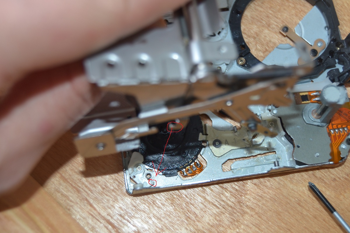

Сразу пишу сам не мастер.Почитав разные форумы по решению этой проблемы решил разобрать камеру. Добрался до механики начал смотреть механизм что бы понять почему не закрывается кассетоприемник. Немного покрутив увидел что кассетный отсек а именно его фиксатор упирается

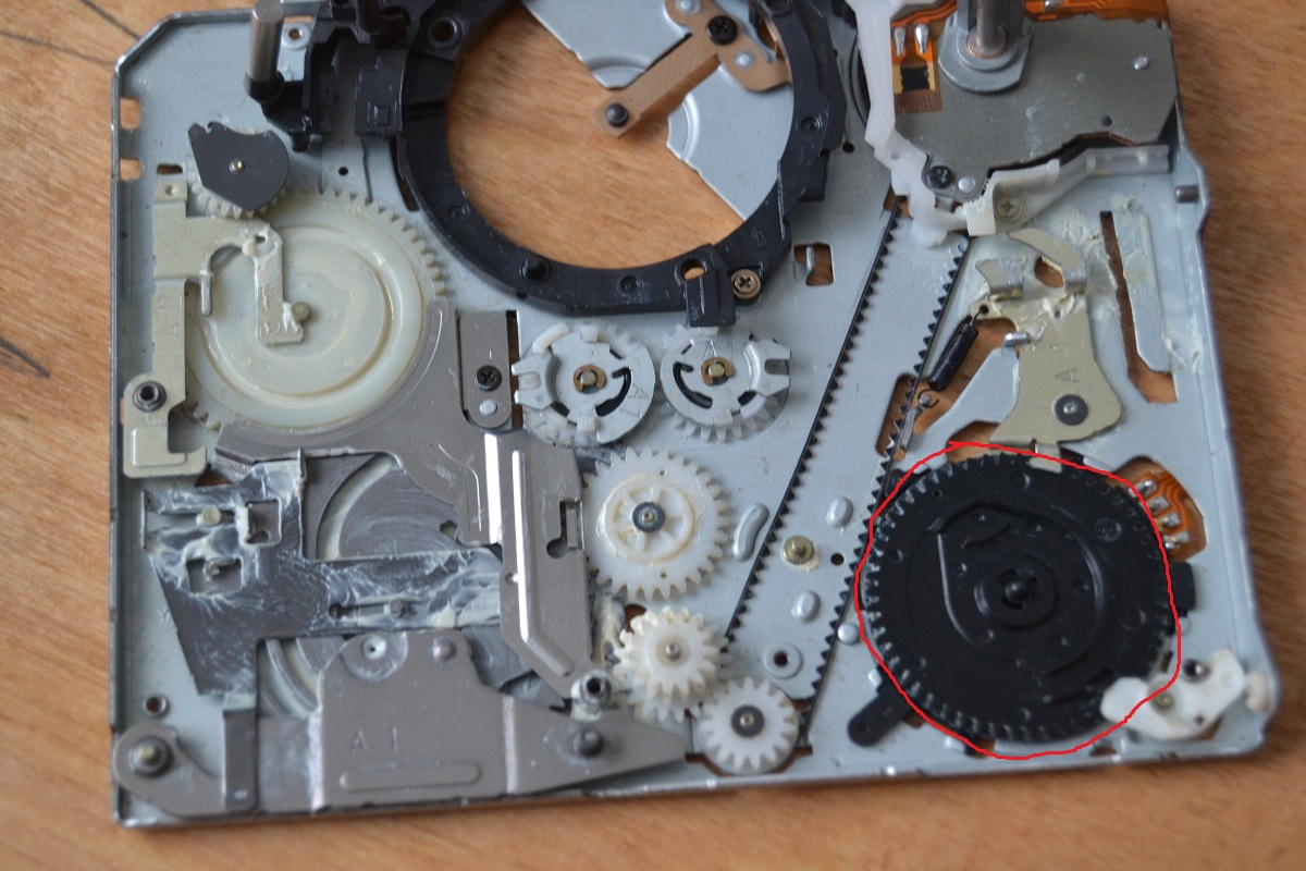

я так понимаю вот эта черная и есть программная шестерня?

Да, это она.

Если не трудно можно рассказать принцип ее работы?

На шестерне снизу контакты двигаются по неподвижным дорожкам, замыкая при определённом угле определённые дорожки между собой.

Чем грозит если ее снять и прокрутить.что то нарушается? она ставится в одном положении?

Там есть метки на зубьях. Ставится в одном положении. Или пометить,как стояла (зубья на ней и на соприкасающейся шестерне).

Особо не переживаю что не будет работать.Так как ей не пользуюсь совсем.Было интересно что с ней случилось.Понять,что не так.Да и камера собственно работает после сборки, просто болячка всё также осталась.кассетоприёмник не закрывается. Ошибка с 31 11.

с3111 UNLOAD direction. Loading does not complete within specified time -- не правильно стоит по меткам / ведь разбирал-собирал как стояло, а не как д.б. / или половинить, аккуратно прог. прк.

обрыв на згибе( там площадка такая еще наклеена) внутри камеры не видно на превый осмотр только при изгибе
