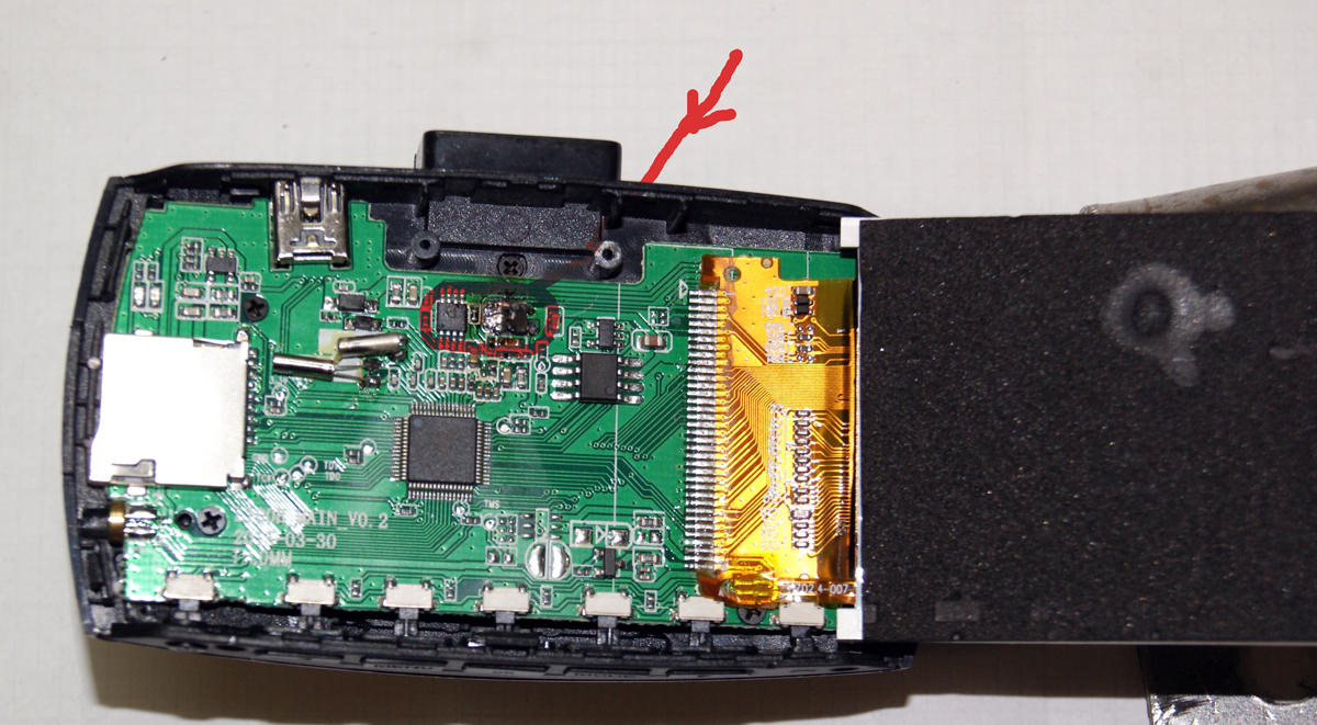

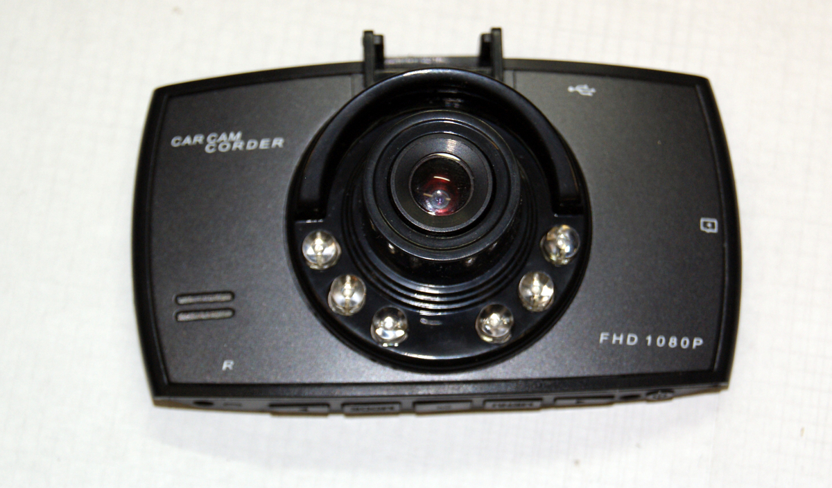

Видеорегистратор CAR CAM CORDER FHD 1080p. L100B_MAIN_V 0.2
Сгорели две SMD микросхемы, не могу распознать. Может кто сталкивался с таким аппаратом?

Таких ,CORDER FHD 1080p,существует огромное множество под кодовым словом ,клон.Здесь важно само шасси,а оно на фото плоховато просматривается,это во первых.Во вторых лучше всего не ждать готовой подсказки(потому как её может ,не быть),а разрисовать ноги сгоревших м/х ,куда идут и т.д.Может что и подскажем.Найти шит на процессор,определить питание 1,2v;1,8v,3,3,а там может и не надо опознавать .

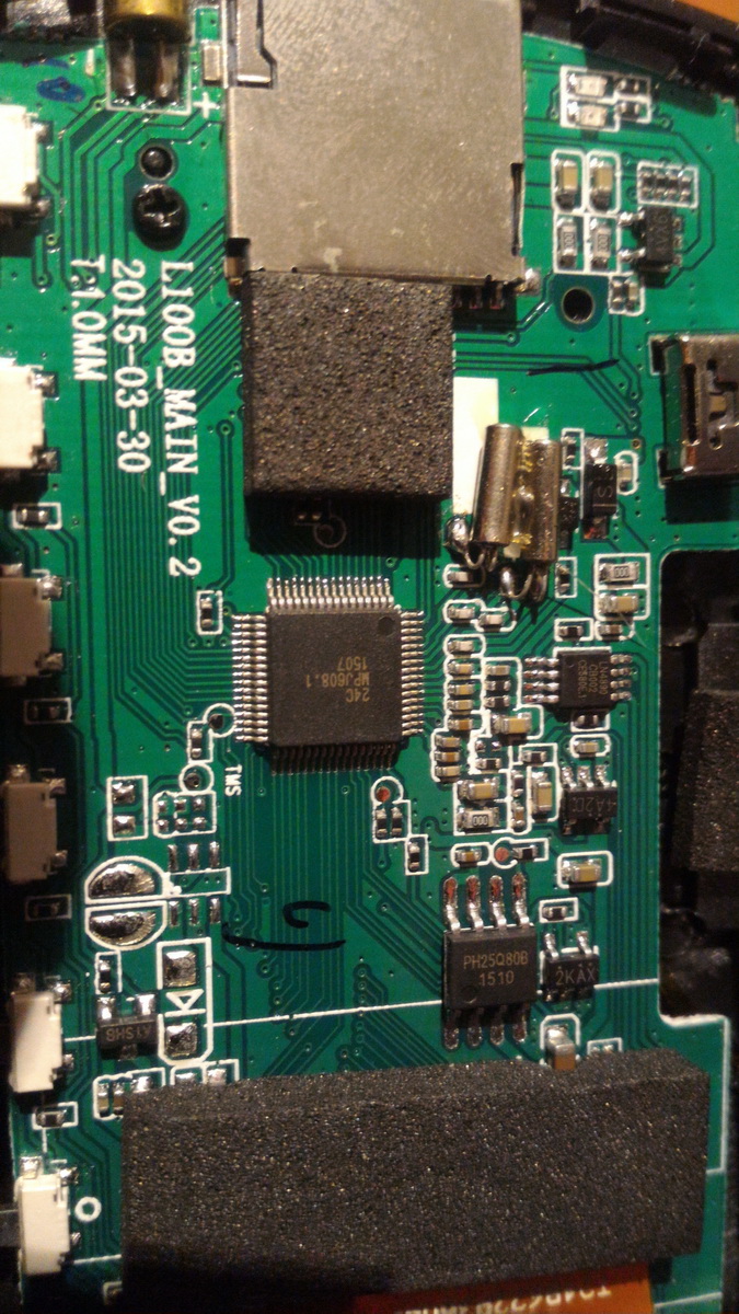

L100B_MAIN_V 0.2 шасси

Это для наглядности фото CORDER FHD 1080p только шасси другое.Ну нет видно в ремонте такого точно как необходимо. Я уже писал надо "разрисовать ноги сгоревших м/х ". Видно что одна м/x dc-dc, а вот со второй не понятно по крайней мере по фото.И вообще надо как уже писал "Найти шит на процессор,определить питание 1,2v;1,8v;3,3,а там может и не надо опознавать ."Это к тому ,что может процессору ёк

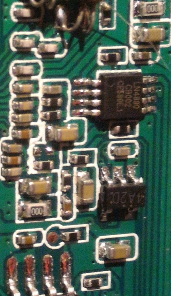

Окирпичили, пришлось вскрыть. и вот(вроде) то что надо.
ДОБАВЛЕНО 06/02/2016 22:38
Еслиу Вас получиться слить с сего девайса прошивку и поделиться, буду оч.благодарен.
