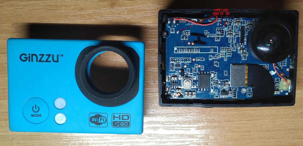

Т.к. не нашел информации по восстановлению экш-камеру Ginzzu_FX120GL и особенно прошивки на нее, выкладываю результат удачного восстановления, может кому-то поможет.
По некоторой информации это перемаркированный китаец, продающийся на али, но не особо популярный. Процессор spca6330, SPI-flash на 8МБ. Прошивку не нашел. Прошивки от других аппаратов на этом процессоре не подходят. Пришлось слить прошивку с трупика и разбираться что же с ней не так.
На аппарате есть отладочный UART порт, в него валятся все сообщения о работе прошивки, в том числе и ошибки из-за которых камера не запускается. Прошивка состоит из нескольких частей: загрузчика, ОС, параметров и 2-х файловых систем (FAT16) с ресурсами и настройками. Нас интересует последнее. В процессе работы возникаю ошибки в файловой системе (ФС) из-за чего камера не запускается. Я распотрошил слитый FullFlash и подготовил его для заливки в камеру стандартным программатором.
Если у вас проблемы с ФС, то достаточно перезалить только ее (RSV область в терминах родного прошивальщика). Если камера убита прошивкой от другого аппарата, то нужно заливать все.

Процесс прошивки:
- в папке Drivers запустить установку драйверов ISP_v1201.exe
- извлечь АКБ (в процессе прошивки он не понадобится)
- перевести камеру в режим прошивки: зажать кнопку Mode и подключить USB-шнурок к ПК
- запустить программу FRM из папки Download. Если драйвера встали правильно то программа просто запустится. В противном случае скажет, что устройство не подключено.
- во вкладке Basic в поле FlashType выбрать опцию SPI, в Options - Program All. Остальное оставить без изменений.
- нажать кнопку ISP(F5). Если все сделано правильно, драйвера установлены и камера аппаратно жива, то начнется процесс прошивки.
- дождаться окончания прошивки, отключить от ПК, вставить АКБ и включить штатным способом.
P.S. Во вкладке Advenced в поле RSV можно прочитать содержимое FS, удалить файлы из нее, сохранить FS, сохранить другие части прошивки.
P.P.S. В некоторых случаях при прошивке не обновляется содержимое ФС и после прошивки камера так и продолжает быть кирпичом. В этом случае удалить все файлы из ФС камеры на вкладке Advenced -> RSV -> A и B. После этого прошейте камеру полностью или только RSV еще раз.
