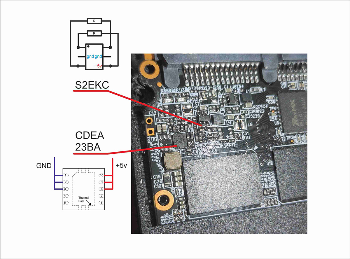

Здравствуйте. Помогите опознать элементы... Это SSD на 1tb kingspec.
ПО маркировкам ничего найти не удалось.
Я нарисовал подключения этих микросхем, и написал маркировку. Ребят, может кто по опыту поймет?

https://monitor.espec.ws/section27/topic337086.html
6 ног явно шимка. Подавляющее большинство включается одинаково. Отличаются опорным, если Fb через делитель, и частотой.
Если повезёт то полный аналог купите.
8 ног сдвоенный полевик, скорее всего N&P.
