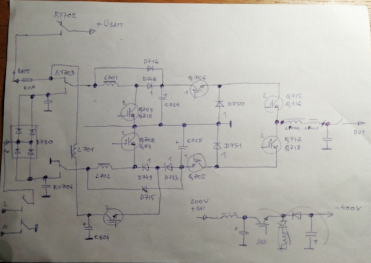

Сижу курю скарандашированный участок - но блин плата здоровенная тяжелая...
Может у кого есть кусочек схемы выходного формирователя???
Я понимаю что там мост который формирует сначала постоянку, а потом второй мост формирует синус.... но все же - хочется немножко покурить схему на предмет того что и куда пробило и куда могло еще прилететь....

Не зря карандаташитил - походу пролезло в пару оптодрайверов А3131 ( HCPL 3131) . обычные DIP8 драйвера для IGBT и MOSFET с опторазвязкой. НО - странно нигде не могу найти на них даташит.... очень много похожих, но они все чуть отличаются, то входным расположением диода, то типом ключей выхода.....
Макарчик
Сообщения: 47
Макарчик
Сообщение #6 От 22/09/2022 20:33 цитата
примерный выход...
