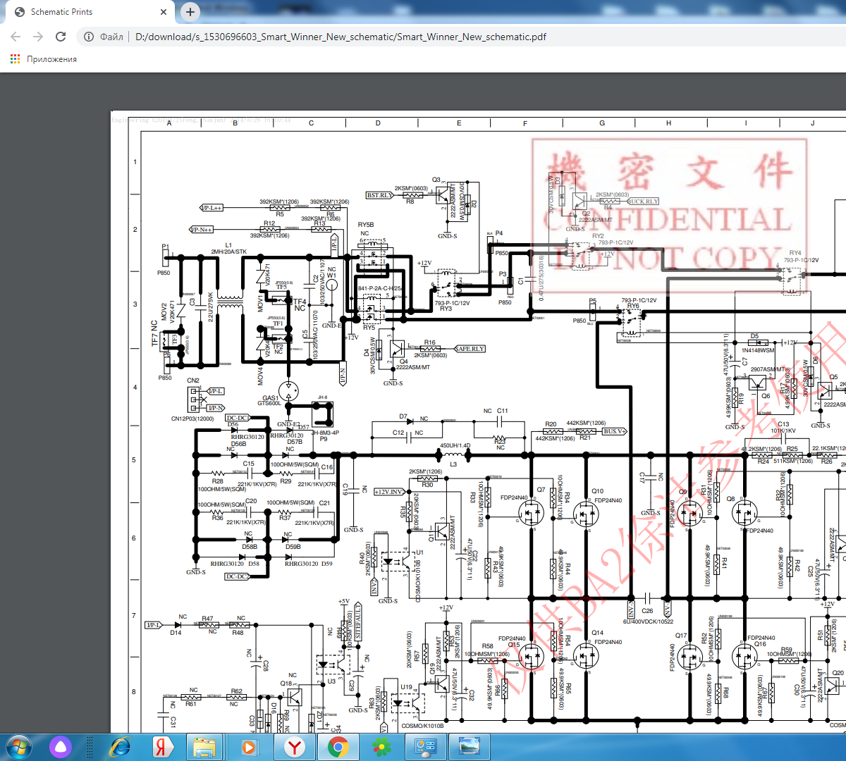

Все доброго времени.
Принесли данный ибп . Видимо это и есть новые модели(кнопки управления по середине с экраном)
На наклейке 1576710PH-129053680SS , на плате 098-15761-01 2k/3k PSDR-71X3L
Как говорит клиент работал не долго(пару месяцев)
Проблема заключается в том что : Ночью бывает отключается электричество и после восстановления питания ИБП продолжает работать от аккумуляторов .
Попробовал несколько раз шнур питания отключать срабатывал сразу но в какой-то момент было так что шнур воткнул а ИБП продолжил работу от аккумуляторов и спустя только несколько секунд переключился(успел пикнуть что нет сети) .
После "допроса" клиента выяснил что иногда они "лечили" такие глюки ударом по корпусу. Воотт
Я так понимаю что залипает релюшка! Но дело в том что релюшка видимо вот эта 841-p-2a-c-h-12vdc.
Стоимость такой релюшки заваливает за 1500 рубликов и купить по близости негде .
Так вот может кто сталкивался с подобной неисправностью?? Точно ли это реле ??? И если кто менял такие реле то на какие аналоги??
Если не прав поправьте пожалуйста. !!!
Добавил кусочек схемы,подозреваемый RY5

Сообщение #2 От 24/03/2020 18:24 цитата
garsiasergei, ну раз принесли в ремонт,и "....После "допроса" клиента..." вы поняли "...что залипает релюшка!".Начинайте "допрос " самого аппарата.Разобрать,осмотреть на не пропаи,выпаять подозрительное реле(а оно там не одно!)измерить сопротивление замкнутых контактов(лучше разобрать и визуально увидеть сгоревшие-подгоревшие контакты) и так далее.Это судьба ремонтника,заниматься изысканиями.Ждать готового подтверждения,глупо!Одна и таже неисправность может проявляться по разному.Аналогов даже с лучшими парамерами полно, и различаться они будут скорее всего корпусом(посадочное место),но нам это думаю не помеха.Так что сначала сами всё досконально проверяйте ,тем более такие "вещи" проверяются -элементарно одним "мультиком".
