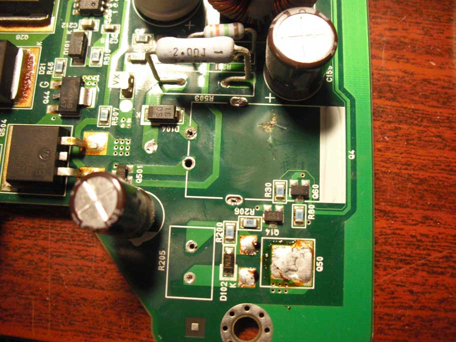

Как и предполагал, нашел битые элементы предположительно в схеме формирования Vx. Оборван R205 и звонится насквозь Q50.
Подозрительно звонится Q60 и Q501 (фото прилагаю). Первый также "неправильно" звонится и во второй аналогичной плате, а 501-го на второй плате вообще нет.
Есть два вопроса:
Прежде чем менять и запускать прошу высказать мысли по поводу того, какие цепи защищает обрывной R205, возможно, его замена на исправный ситуацию не изменит и он опять сгорит...
На что заменить Q50? В неисправной плате стоит fr9220 (судя по всему мосфет), а на другой плате в той же позиции биполярный, если не ошибаюсь, B1275. Они разве взаимозаменяемы?

Заменил сопротивление и транзистор. Теперь все отключается по ошибке с морганием красного светодиода.
Пожалуйста, напомните, панель должна работать при отключенном по питанию разъемом платы Х-ов? Предполагаю, что нет, но хочется знать какого сигнала не хватает PSU по информационной шине от Х-ов чтобы включить питание? Не распайку разъема для запуска ПСУ на столе, а какие именно сигналы от Х-ов.
ДОБАВЛЕНО 14/11/2014 00:53
Разобрался улыбка
Ответ:ВСЕ улыбка))
А именно: с Х-ов поступает 4 сигнала на запуск PSU.
ДОБАВЛЕНО 14/11/2014 00:59
Судя по всему, в моем случае где-то в Х просаживается напряжение Va или Vs и Х не выдает сигнал VRA или VRS на PSU поэтому он не включается на полную и отключается по ошибке.
Как хотя бы определить по какой цепи перегруз? Амперметр в каждую цепь последовательно?
