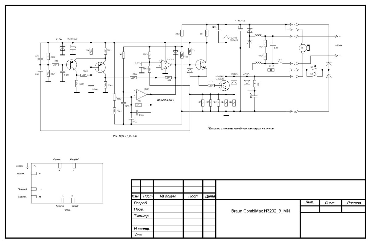

Сообщение #41 От 11/08/2013 18:38 цитата
Пожалуйста, напишите значения резисторов и контур точно Браун 700 не изменился G7N60c плескаться устройство 5 минут, а затем издал искра высокой, учитывая найден резисторы SMD 1ohm сожжены и с ним Дополнительно хотим Вся схема вероятности работы выросли нравится, потому что в потребностях ßĘíŃ Athrguet Пожалуйста, относитесь к идее Я из Египта
Сообщение #42 От 11/08/2013 19:02 цитата
zaide, тебе лучше выложить фото, отметить что нужно. Но и это может не решить проблему...
zaide
Сообщения: 11
Сообщение #43 От 15/08/2013 01:40 цитата
the picture is scheme of Braun K700 in same page i need to know all value of resistor and zener daiod need to know the value of zener daiod i see it 5voltage true or false and the value of resistor colored

Jorj.K
Сообщения: 104
Сообщение #49 От 19/08/2013 22:16 цитата
плата и ее примерная схема
  Braun Combimax 700.rar  58.04 КБ  Скачано: 3046 раз(а)

Сообщение #51 От 14/03/2014 09:33 цитата
Ещё схема с Радиолоцмана. Более полная, тоже с ошибками (?)
  BRAUN kombimax H3202 схема.jpg  129.82 КБ  Скачано: 3612 раз(а)

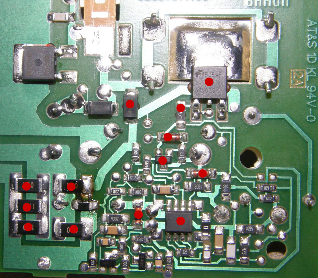

Сообщение #57 От 28/03/2015 16:17 цитата
Опишу неисправность и ремонт. Вышли со строя R1- 470, R2-15K, R3-R7-1Om, VT4.
VT4 - G7N60C заменил на P13NK60Z TO-220. Так как корпус транзистора TO-220 пришлось вырезать кусочек платы над радиатором и таким образом закрепил транзистор через существующее отверстие в радиаторе и дополнительно припаял корпус на радиатор. Схему подшаманил https://yadi.sk/i/S26TQMrMfZoGk

Сообщение #58 От 26/10/2015 20:41 цитата
Здравствуйте. Помогите с ремонтом Braun K700. Принесли в ремонт не включается, поменял резисторы на 1Ом, транзистор VT1, VT4,диоды VD2,VD3,VD1,резистор R11 на 220к, еще два диода один пробитый который соединяется с 220В. и еще один который соединяется с резисторами по 1Ом и мосфетом и заменил микросхему lm393 и резистор предохранитель. Проблема в чем двигатель работает на максимум сразу после старта. Гдето походу просаживается питание 15 Вольт которое должно быть на стабилитроне. Нужна полная схема для того чтоб понять что к чему. Красными точками обозначил детали которые заменил
 Размер файла:  962.44 КБ
 Просмотрено:  1930 раз(а)

Сообщение #60 От 10/11/2015 17:02 цитата
Здравствуйте та же проблема, скорость только мах. Резистор на 220к поменял был в обрыве, сгорел стабилитрон он должен быть на 15в.? Вместо транзистора 7n60c поставил 8N60C. Почему только максимальная скорость? микросхему менял и еще ряд компонентов вышедших из строя: резисторы R3-R7 1Om, диоды VD2-VD3. Транзистор VT1,VT4
