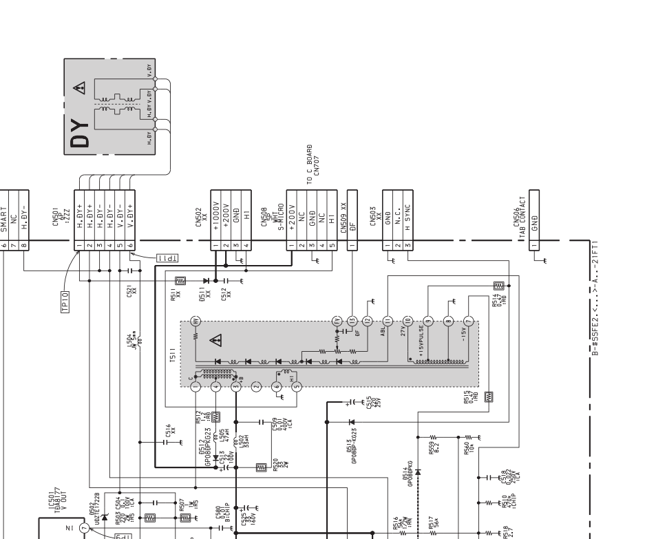

Сообщение #1 От 26/03/2014 06:14 цитата
телек был рабочий, снял плату чтобы если что использовать как донор, плата покаталась в рюкзаке укутаная в тряпки.донорство не понадобилось. после этого при сборке обратно 5 морганий и накала нет. в аттачменте кусок схемы. на плюсе d713 напряжение около 9 вольт есть, на минусе уже нет. коротил этот диод, накал не появился. сопротивление между массой и минусом диода - 5 ом. сопротивление между 5 и 6 выводом кинескопа 3 ома(мерил на вставленой плате и со снятой то же самое).пропаял контакты панельки кинескопа навсякий случай - непомогло.

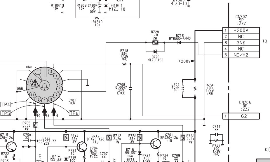

Посмотри пайку ТДКС,было такое, пайка норма, а контакта нет, бросал перемычку.

в том месте что вы пишите и оказалось.нашёл причину до того как прочитал ваше сообщение(наверно телепатия). трещина дорожки у 5 вывода тдкс.(схема в аттаче). как я понял когда я вёз плату в рюкзаке торчащий тдкс во что-то упёрся и согнул сильно плату.
весь прикол был в том что напряжение до диода было по приборам в норме(видать через тонкую трещину просачивался потенциал но без мощности) и поэтому я до диода причину не искал.
