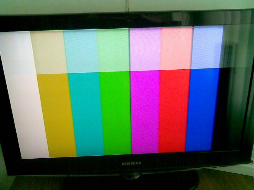

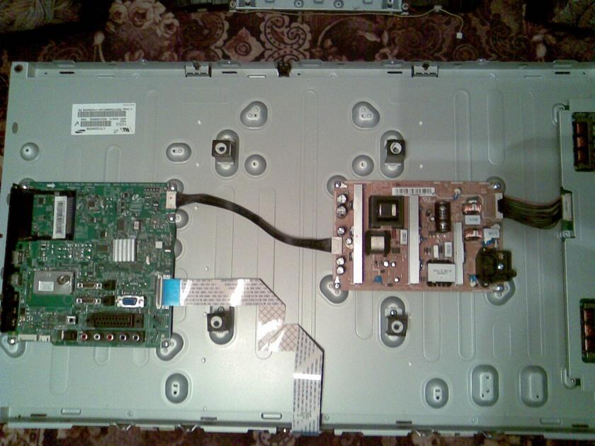

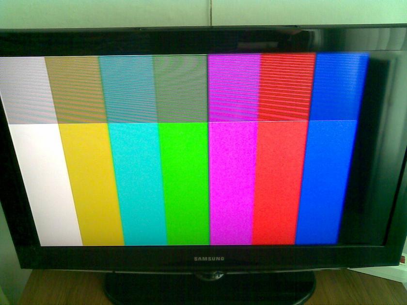

Привет специалистам! Сразу предупреждаю, не удивляйтесь моим вопросам и толкованию данной поломки ЖК телевизора, я в этом не разбираюсь. Мой телевизор SAMSUNG LE32C454E3W 2011 года выпуска, проработал он три года и началось... Прблема с матрицой, сначала появилась одна горизонтальная тонкая полоса, (толщинной в один пиксель) точно по центру экрана, через пару месяцев вторая полоса, выше первой примерно 10 мм, потом через некоторое время ище пару полосок выше и ниже от (первой) центральной на разном растоянии друг от друга от 1 мм до 30 мм, всего насчитал 12 тонких горизонтальных полос. Хотя их сдалека не так уж заметно, поскольку на разних градиентах цвета они проявлялись по разному (на некоторых цветах вовсе незаметны) так и смотрел телевизор сам понимая что это все не к добру, пока в один момент во время просмотра (на моих глазах) в верхней части ЖК дисплея не появился целый шлейф из горизонтальных полосок, высотой около 12 сантиметров, уже потолще тех что по центру экрана, и точно расположенных через строку, вот они уже реально заметны (даже на моем не качественном фото) и еще кроме горизонтальных полосок, начало как будто тянуть цвет по вертикали. примерно Через пол месяца экран воопше потух, нет изображения (черный экран) подсветка ЖК матрицы присуствует, каналы переключает. Сдал свой самсунг в ремонт, мастер сказал, "нужно менять панель или попробувать заменить (перепаять сам LAXC021T0B-Q1) на моей планке T-con" мастер говорит что на лаксе "нет питания" '70% что изображение появится, после замены лакса" А какое ваше мнение, поможет ли замена LAX? стоит ли мне его покупать? если причина может быть в самом (стекле) ЖК матрице, как вы считаете? Сейчас телик стоит дома, как будто кусок ненужной пластмассы. Я сам проверял свою матрицу (320AP08S4LV0.3) на тест, подал питание +12V на предохранитель на планке платы глухо! не работает. Пожалуйста отпишите, буду ждать ответ. Технические характеристики телевизора: SAMSUNG LE32C454E3W
TFT (матрица): LTF320AP08
Материнская плата: (LSD5_D4) (BN41-01536B),
T-con: 320AP08S4LV0.3 (совмещён с планкой панели)
LAXC021T0B-Q1 N2W78200105 C104610
Блок питания: (P2632HD_AHS) BN44-00338D REV 1.0
Шлейф: (BN96-13227A) 100614D2 Вольтаж на входе в матрицу :WPN- -0.02v SCL_I-3.16v SDA_I-3.03v RON-0.60v ROP-0.62v R1N-0.92v R1P-0.80v R2N-2.87v R2P-2.89v RCN-1.54v RCP-1.6v R3N-2.40v R3P-2.48v

GribVitalik писал:
спасет ли замена LAXC021T0B-Q1 мою матрицу?
Не спасёт... недовольство, огорчение
GribVitalik писал:
http://monitor.espec.ws/section31/topic185298.html
Captain писал:
AP1, AP2, AP3, AP4, AP5..... т.е. все панели версии АР от самсунга или SLCD умирают таким образом. Виноваты обрывы в стеклах.

Здравствуйте ! прошло не мало времени, мнгого я перечитал и пересмотрел всяких тем (на вашем форуме) БЛАГОДАРНОСТЬ МАСТЕРАМ ! - и я пришол к такому выводу: Полосы (были) на моей ЖК панели LTF320AP08 от обрыва в боковых (строчных) драйверах, или по пути к ним (одному из них) но вся беда в том что они встроенные в (Стекло) там нет ушей !!! Возможен ли в такой панели ремонт ??? А сейчас нет изображения через возможное короткое замыкание, или ищё чтото подобное... Я понял одно, - мой мастер просто не хотел ничего ремонтировать, не хотел мучатся, с моей панеллю. Вот здесь на форуме попадаются МАСТЕРА ! вытягивают панели из "того света" или в противном случае, хоть говорят клиенту правду, об (диагнозе) поломке, а мой сказал " Нужно менять LAX" лично мне сейчас аж смешно от такого ответа... Телевизор по прежнему стоит, (я не выбросил) может мне когда-то повезёт, и я найду нормального майстра - спецыалиста.... хотя-бы вернуть частично изображение, пускай хоть будет черестрочность в картинке, чем полностю (нерабочий) чёрный экран...

GribVitalik, не надо заниматься порнографией Панель в утиль !!!!!!! Вот твоя панель (LCD-панель)CODE BN07-00825A SPEC T315XW03 V2 Вот твое, шасси N82A Шлейф к стеклу кустарным способом не один профи нормально не припаял Все заканчивалось болезненным трахом

GribVitalik, Такой-же пылится, с негодной матрицей недовольство, огорчение Они (панели) неремонтопригодны. Можешь ещё здесь почитать http://www.tele-servis.ru/forum/viewtopic.php?t=8019

Потому что всё, что могло, уже в стекле оборвалось.

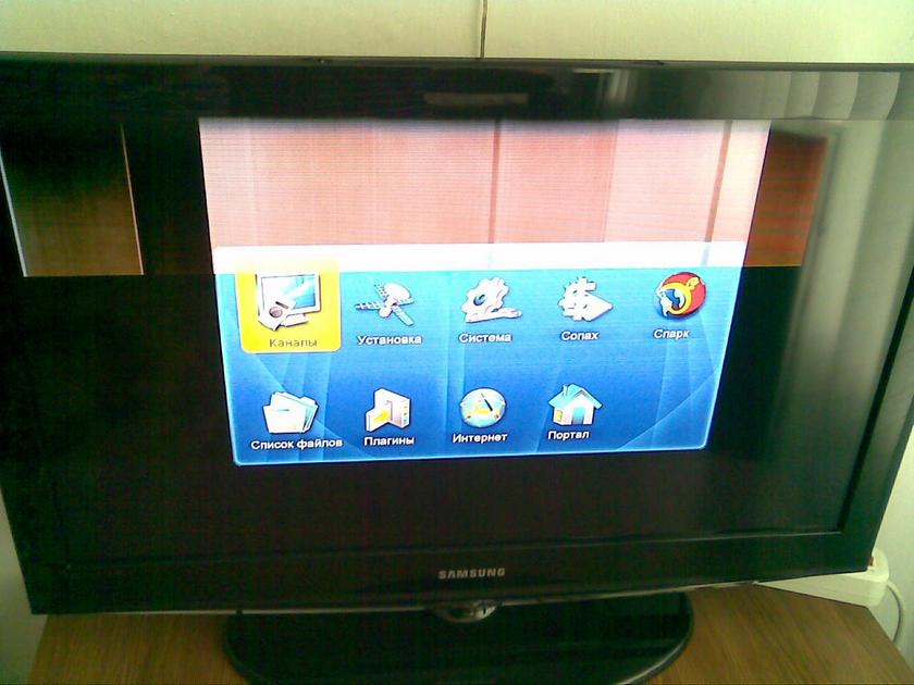

Зравствуйте. Я конечно извиняюсь, за своё упрямство... короче я опять взялся "за старое" точнее за попытку востановления ЖК матрицы LTF320APO8 Вопшем продаются в Интернете три аналогичных телевизора (Samsung LE32C454E3W) бу. состояние, и точно с таким-же диагнозом - поломкой матрицы, не работают строчные (боковые) драйвера. экран - (горизонтальные полосы) но в отличии от моего ТВ SAMSUNG. изображения на продающихся телевизорах присувтвует, короче мне нужен "ваш" совет, стоит ли мне покупать такой тв с больным ЖК "матрасом" в качестве донора ??? цена 1 400 грн. UA (фото больных тв, в студии) хочу взять "стекло" от донора, и попробувать востановить нормальное изображение, сделать операцыю - по обрезанию сигналов, путем удаления резисторов, с планки. Я насобирал тут немного инфо, по востановлению таких "стёкол" - без "ушей" вот например, цытата: Удалить R100 (CKVB2) и R101 (CKV2) Замкнуть CKV2 и CKVB2 между собой, и на C61 (VOFFE) Смотрите фото (2 шт) Обведённое красным удалить, жёлтое - соединить. конец цытаты. Тут у меня ищё есть варианты, (не буду сейчас все перечислять, ведь донор тв. ищё не куплен... Фото дефектов донорских экранов. прилагаю тоже. какой из них выбрать, даже низнаю, самое главное интересует стоит-ли, каковы шансы востановить такоё стекло ? 50% X 50% ???

Пару таких восстанавливал почти до рабочего состояния , такую вот как снизу точно , бывает остаётся лёгкая черезстрочность или столбы через несколько часов всплывают
